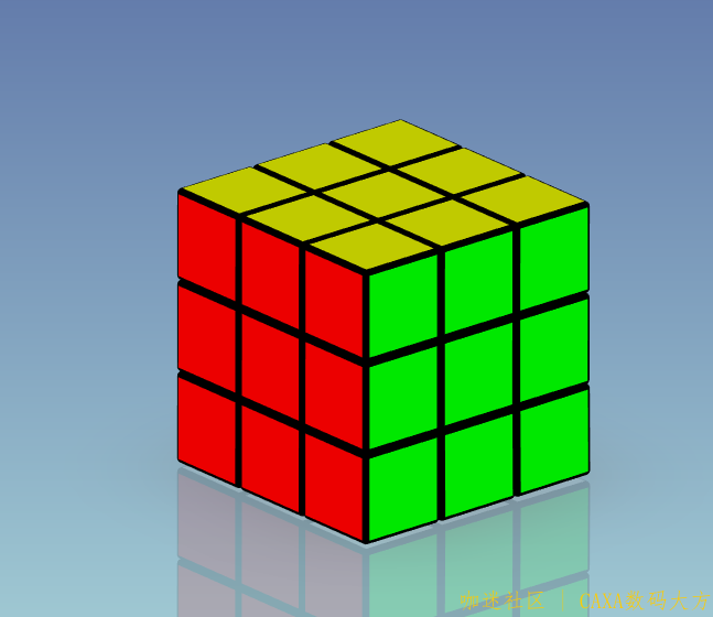

各位老师,新的一年发帖报到了。祝福老师和咖迷朋友们元旦快乐,新年吉祥
将三阶魔方做了一个动画,请大家批评指正,谢谢。
动画文件(GIF)超过上限,请在网盘中提取。

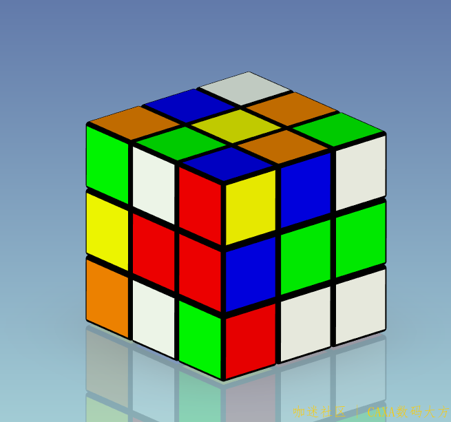

三阶魔方简述
魔方,又叫鲁比克方块(Rubik's Cube),最早是由匈牙利布达佩斯建筑学院厄尔诺·鲁比克教授于1974年发明的机械益智玩具。
魔方与华容道、法国的单身贵族(独立钻石棋)同被称谓智力游戏界的三大不可思议。
通常意义下的魔方,是指狭义的三阶魔方。三阶魔方形状通常是正方体,由有弹性的硬塑料制成。常规竞速玩法是将魔方打乱,然后在最短的时间内复原。
三阶魔方包含中心轴1个,26个块(中心块6个,棱块12个,角块8个),以及6套连接件。
三阶魔方六个面通常由红、黄、蓝、绿、白、橙六种颜色组成。

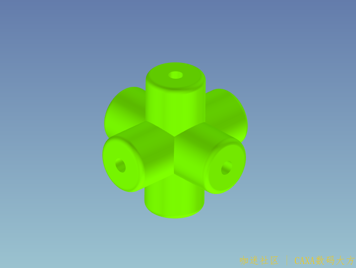

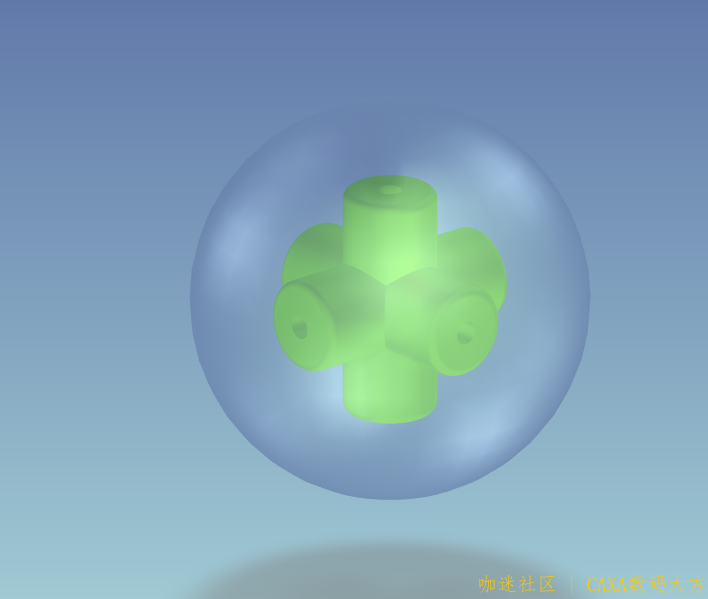

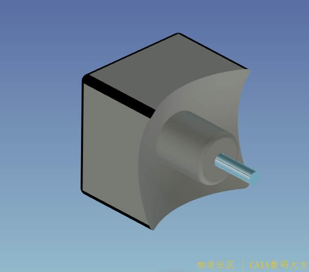

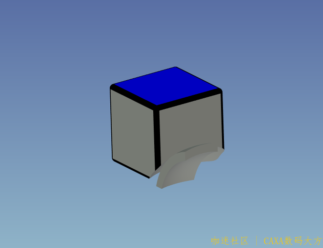

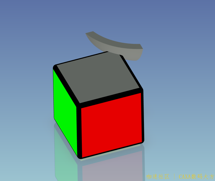

设计思路
出于好奇,本设计将一个打乱的魔方拆开,逐层逐块分解,展示魔方内部结构和原理,再组装后复原魔方。从中可以看出,魔方内部结构设计巧妙,中心块的内侧有一个圆弧状的凹面,组合后,中心块和边块上的凹面可组成一个球形。旋转时,边块和角块会沿着虚拟球凹面滑动。
169
3110
3110
 楼主| 发表于 2022-1-1 13:10:55 | 显示全部楼层
设计简述
本设计采用CAXA 3D实体设计2021版创新模式环境,用到了智能图素、抽壳、二维草图、拉伸除料、旋转、圆角过渡、提取曲面、装配、固定在父节点、定位约束、渲染、移动动画、旋转及异轴旋转动画等特征或工具。
将魔方中心点设置在空间坐标轴原点(0,0,0),所有块的第一锚点均设置在(0,0,0);中心蓝灰色球为虚拟球面,直径为34mm,便于展示所有块均围绕该虚拟球滑动。
本设计按照国际标准魔方大小设计,外轮廓尺寸为57mm×57mm×57mm,因此每个块尺寸为19mm×19mm×19mm。
