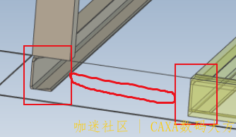

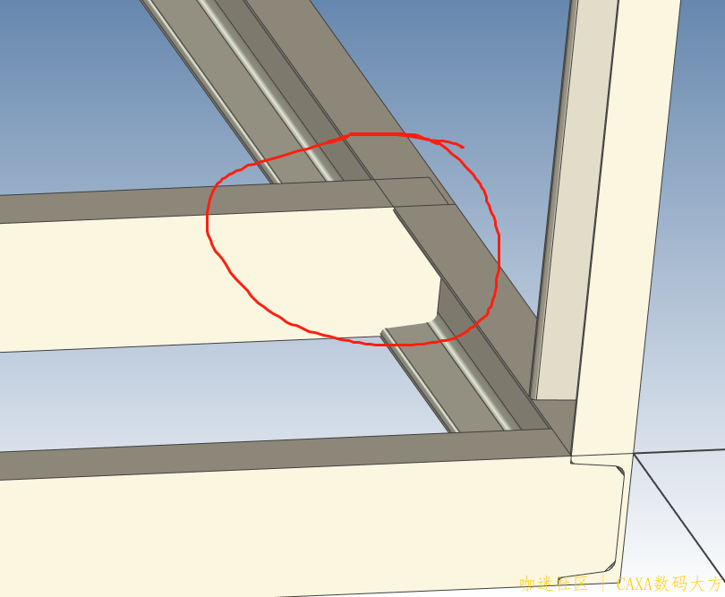

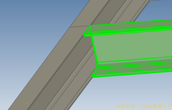

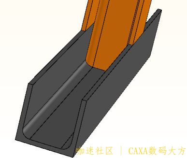

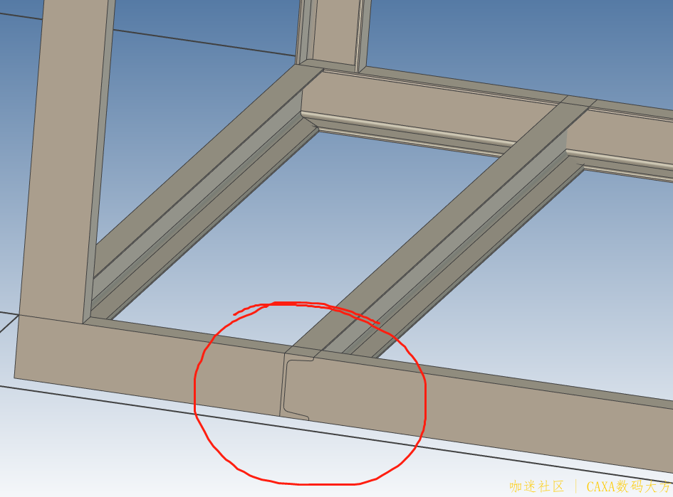

有没有碰到同类问题的大佬,看看,你们都是怎么解决类似问题的

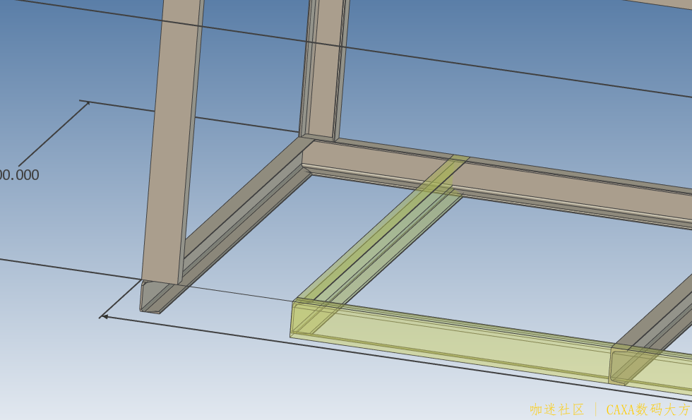

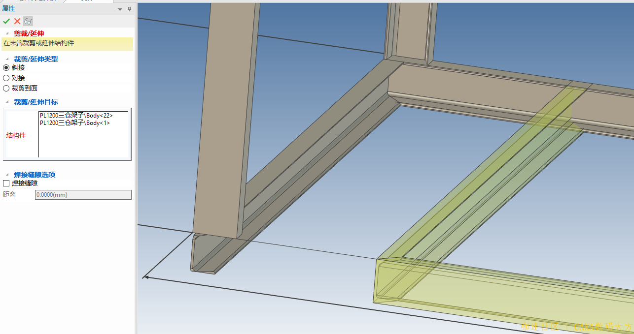

发表于 2021-12-14 15:02:13 | 显示全部楼层
heshipei 发表于 2021-12-14 09:35
期待大神 大佬  解答啊。。。。。。感觉钢结构视频课程讲解的都是非常入门简单的,根本达不到工程运用的要 ...

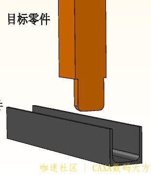

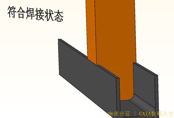

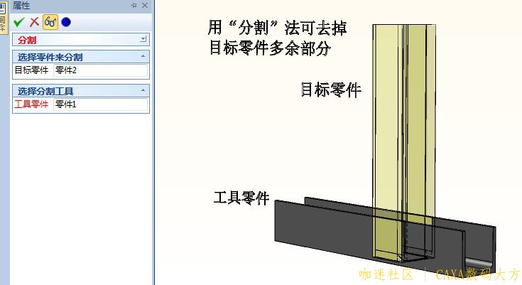

只要用“分割”法都可处理。
如下参考!

发表于 2021-12-18 22:26:18 | 显示全部楼层
没啥复杂的,就是再一次对接就可以
