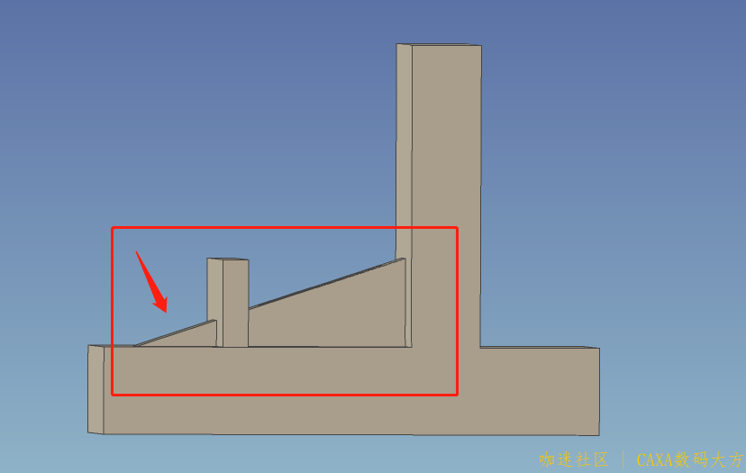

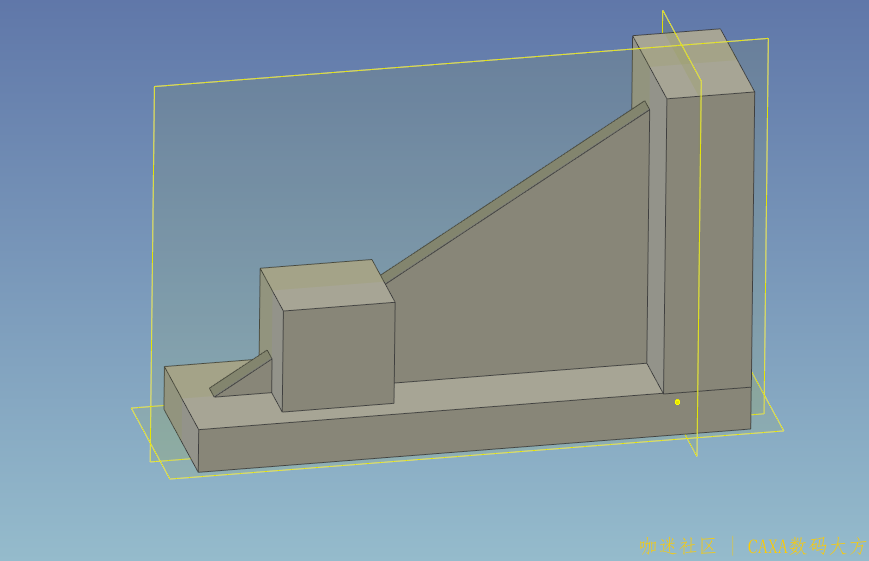

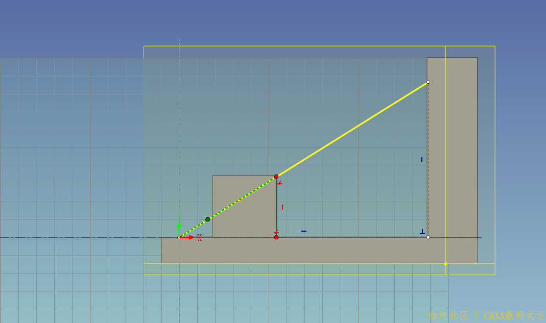

我想做一个筋板,如图1,在框柱的地方做一个筋板,用筋板命令做出来的,如图2,显然不符合筋板的需求啊,是不是筋板命令需要加强一下?

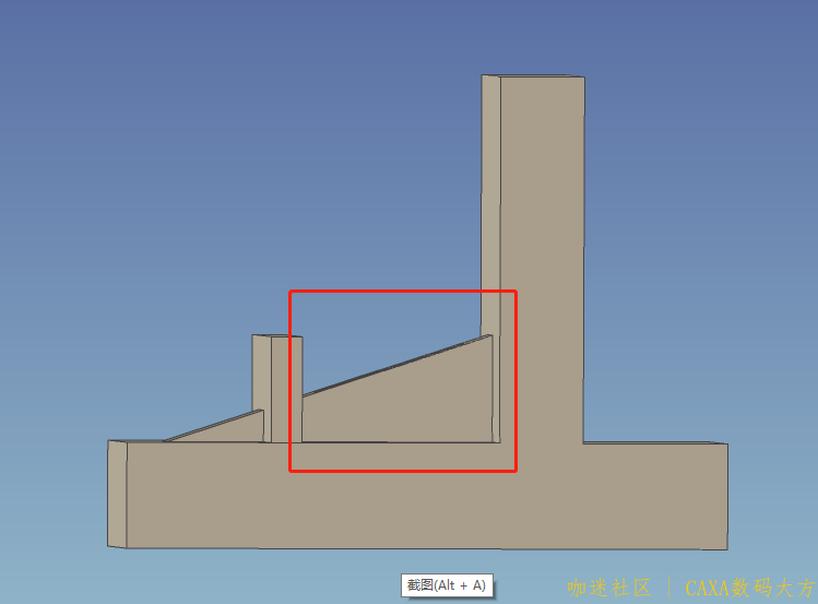

我也遇见类似的问题,直接跑到后面的墙体里面去了

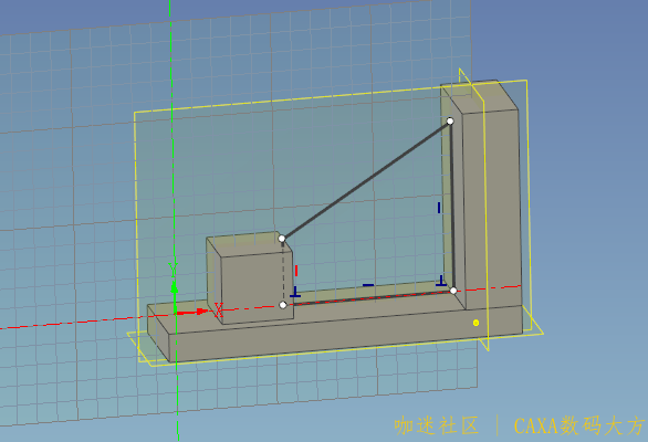

你这种四边形的用拉伸做好一些,

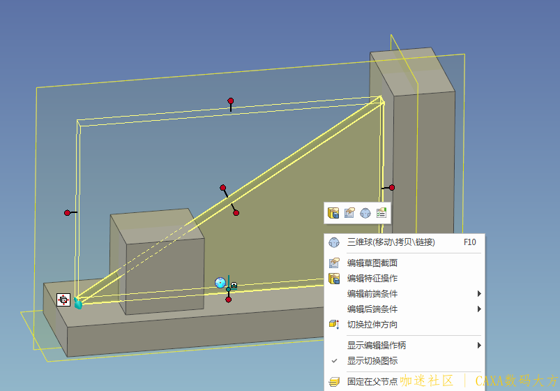

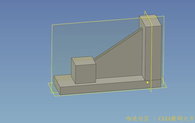

编辑草图截面就好了 QTT`~MR}``S$[D%WMH5YL.png 20211125093700.png 20211125093817.png 20211125093844.png 20211125093855.png
