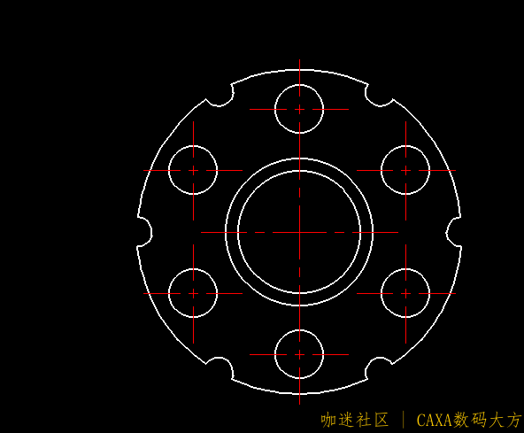

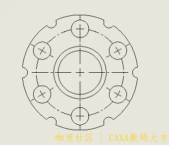

发表于 2021-11-14 20:24:21 | 显示全部楼层 |阅读模式
实体转工程图,圆周上中心线标注不符合标准,另外一个图书SW实体转的工程图,CAXA如果手动修改中心线,一旦在实体里修改实体孔的位置后,转工程图中心线又不对了,还有如果这样的孔很多,一个一个的修改也很麻烦,官家能不能做下一个版本中改改?

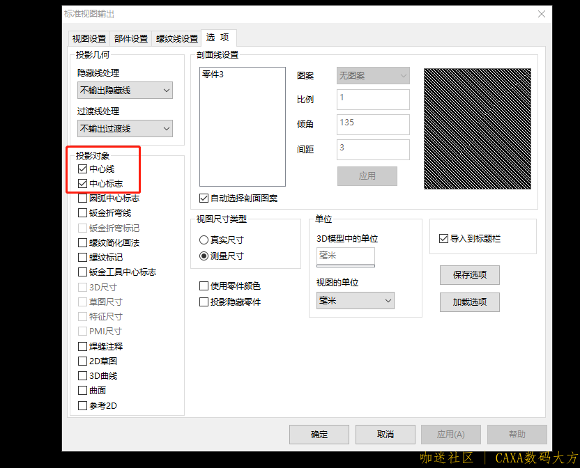

发表于 2021-11-18 16:43:16 | 显示全部楼层
我们会进行对比验证,您在输出圆的时候可以选择只输出中心标记的形式,试一下

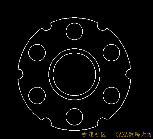

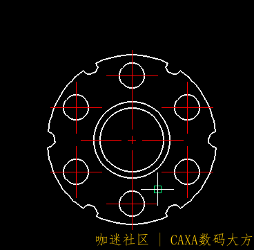

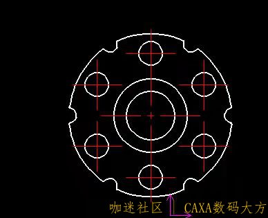

 楼主| 发表于 2021-11-19 07:51:34 | 显示全部楼层
clytze 发表于 2021-11-18 16:43
我们会进行对比验证,您在输出圆的时候可以选择只输出中心标记的形式,试一下 ...

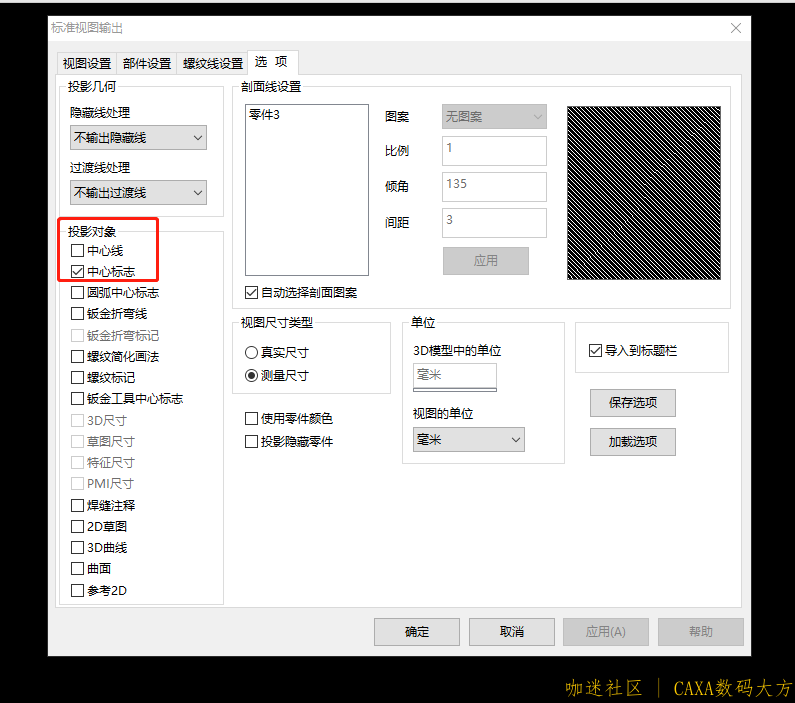

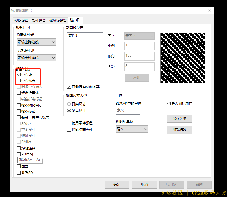

各选项对应的结果如下,1选项对应2图,3选项对应4图,5选项对应6图
