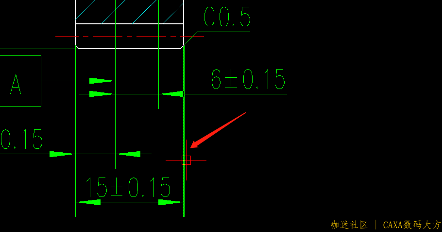

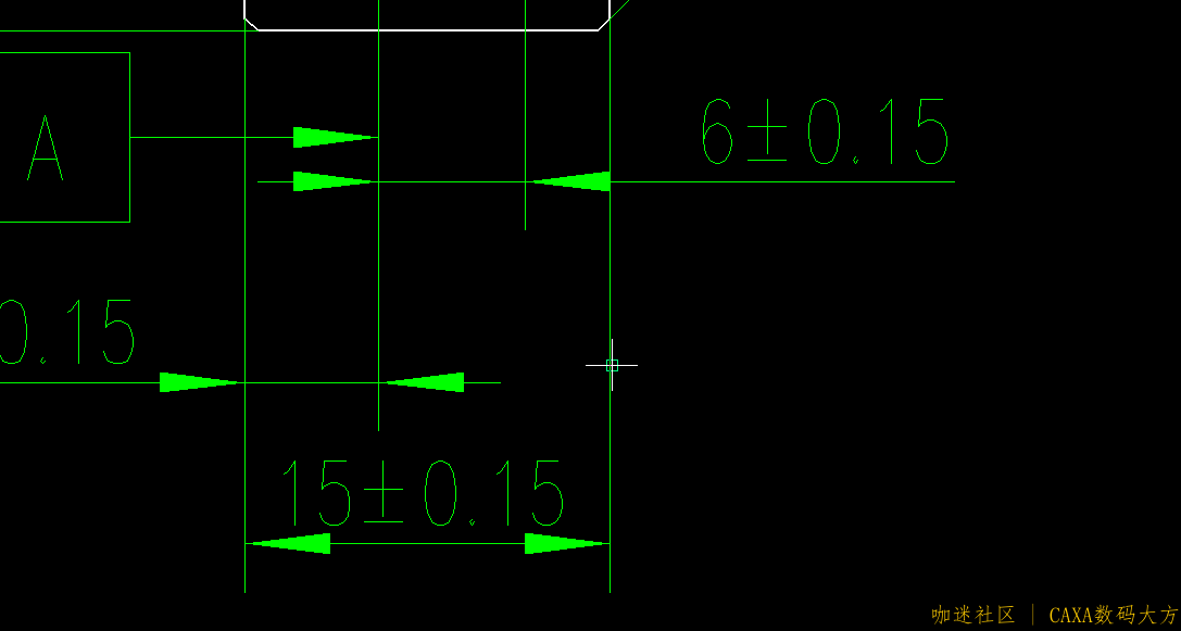

形位公差标注是CAPP下的电子图版不能高亮显示
单独安装的电子图版
单独安装的电子图版
CAPP下的电子图版
CAPP下的电子图版

发表于 2021-11-18 16:55:44 | 显示全部楼层
请问您是哪个版本的工艺图表?我这里2021SP1是可以的

 楼主| 发表于 2021-11-19 10:08:53 | 显示全部楼层
我的也是2021SP1

发表于 2022-1-13 14:37:53 | 显示全部楼层
这个确实是个问题,我们已经记录了,会尽快解决
