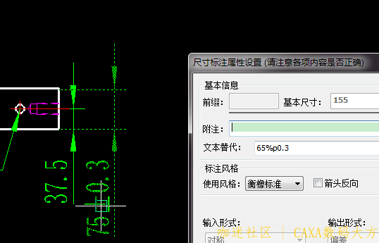

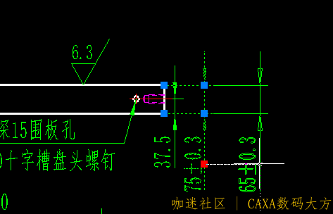

标注使用文字替代后移动会自动变,这是怎么回事儿
16
352
352
发表于 2021-11-12 16:44:40 | 显示全部楼层 |阅读模式
上板..exb (148.5 KB, 下载次数: 1471) 使用文字替代的标注,移动位置后会发生变化,如图,各位大神有见过这种情况的吗

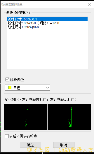

发表于 2021-11-25 14:46:53 | 显示全部楼层
狂焱百裂 发表于 2021-11-25 11:30
补了一个附件,不知道你能不能看到
这张图是09版本的,把整张图纸,复制-粘贴一下,会弹出标注数据检查,那个尺寸数据已经损坏了
你看新建的图纸是不是没有这个问题呀,这是文件的问题啊,和16板的电子图版没有关系
