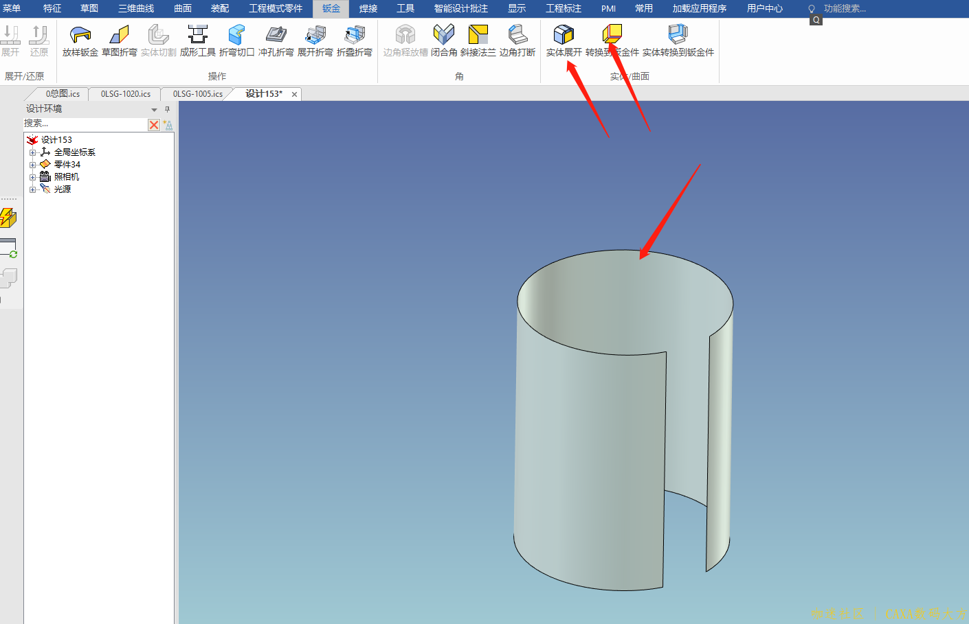

caxa实体设计没有曲面展平功能,希望以后会有。
20
72
1608
1608
发表于 2021-10-29 11:13:00 | 显示全部楼层
可以试试钣金展开功能,如图

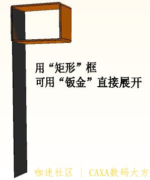

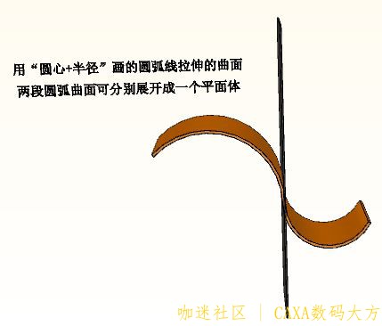

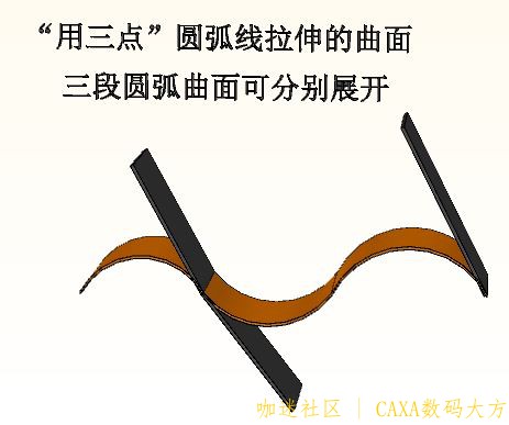

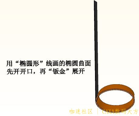

发表于 2021-11-2 18:09:28 | 显示全部楼层
钣金展开,如下参考!
