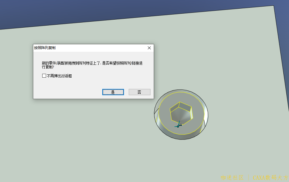

我个人已经使用caxa8年,有个功能个人觉得很好用:
如图下:按照阵列复制(其实是链接,只能从图素库里面拖出时出现),再装配(如螺钉)时非常高效
对螺钉装配时非常好用。
对螺钉装配时非常好用。

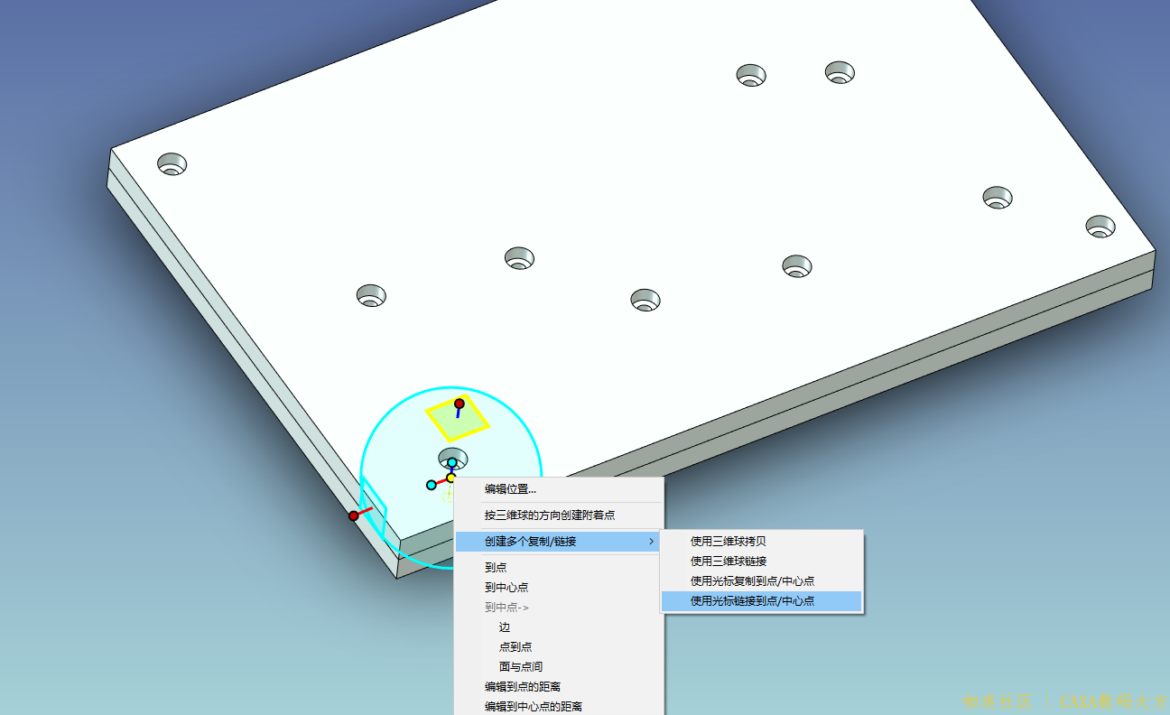

建议1
如图下:在画链接螺孔时,我常才用“使用光标链接到点/中心点“
个人感觉效率不是很高效,需要每个孔去点击。
建议增加"使用光标链接到阵列"、"使用光标复制到阵列"
这样就只需要点击一次就全部复制、链接好了。当孔非常多时效率会很高。

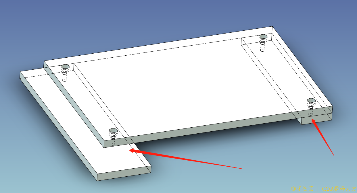

建议2:且希望可以在不同零件之间都能这样操作
因为如下图:在不同零件时,以前的操作是很多的。

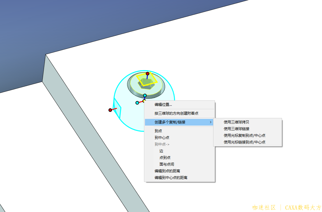

建议3:上面这个功能希望可以对零部件操作同样有效
因为如下图:如果增加这个功能装配效率就很高了。
