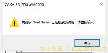

工程图匹配规则中无法添加PartName、Part Number、Material和PartMass,提示系统已占用。

这几个属性名称跟3D环境中零件的属性信息是一致的,所以会提示
默认已经进行了属性匹配映射
