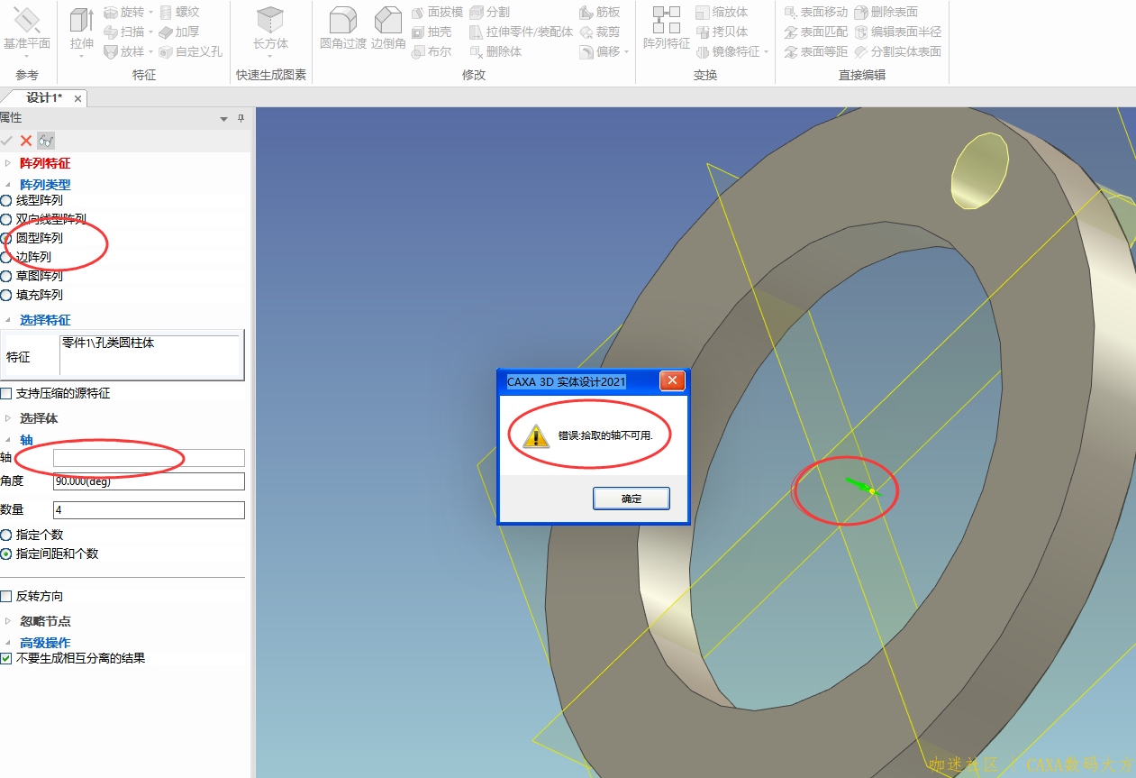

圆周阵列选基准轴 显示不可用

你选取圆柱面当做轴就可以。

两个基准面没有默认形成交线,所以选不到。楼上正解,点圆柱面会默认选取这个圆柱面的中轴线

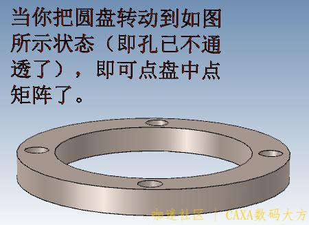

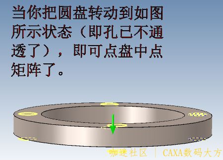

转动下盘即可出现中点,
然后阵列。(参考!)

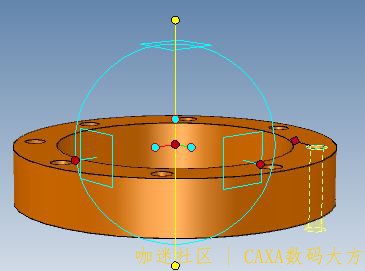

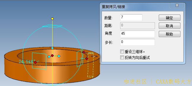

如上例,若用“三维球”旋转拷贝更方便!
