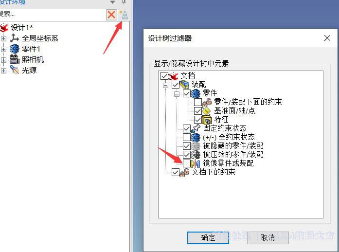

为什么会出现这个符号呢,这个符号代表啥意义呢

这代表零件或者装配是通过镜像得到的
可以在过滤器中打开/取消

这代表零件或者装配是通过镜像得到的
可以在过滤器中打开/取消
十分感谢
