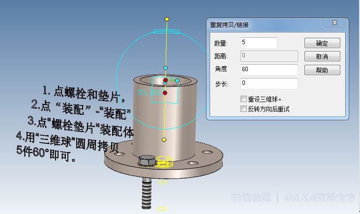

谢谢解答,因为不能上传视频,大概意思就是在周边一圈孔上添加紧固件,添加完成后2S自己又消失了,但是设计树上还有有这项,类似于隐藏了。

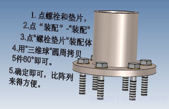

发表于 2021-7-7 21:31:43 | 显示全部楼层
用“三维球”圆周拷贝
更方便。参考!

 楼主| 发表于 2021-7-8 10:07:39 | 显示全部楼层
cyzhlybwgl 发表于 2021-7-7 21:31
用“三维球”圆周拷贝
更方便。参考!
谢谢,类似您第二张图,三维球拷贝完成了,周边显示6个螺栓,我这个要拷贝一圈30个螺栓,烤白完成了,也显示30个螺栓了,但是不到2S,又消失了,不知道是不是我这电脑的问题

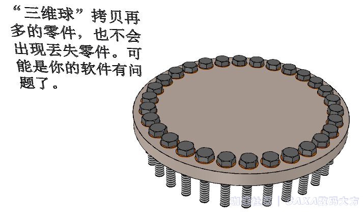

发表于 2021-7-8 12:51:36 | 显示全部楼层
RJ人杰 发表于 2021-7-8 10:07
谢谢,类似您第二张图,三维球拷贝完成了,周边显示6个螺栓,我这个要拷贝一圈30个螺栓,烤白完成了,也 ...

发表于 2021-7-20 08:53:47 | 显示全部楼层
是生成垫片后,设计树上显示的也是灰色,隐藏了吗?
这个回帖在高级模式下,可以上传视频,最好有视频可以清楚些
