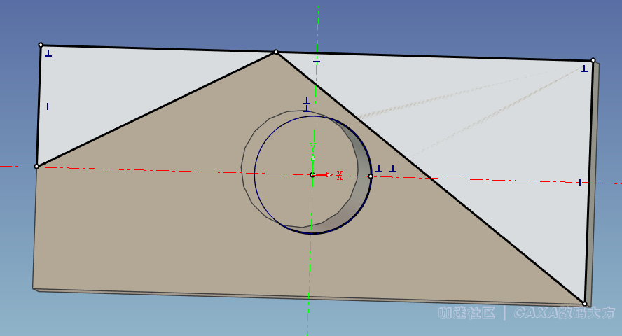

QQ图片20210620185902.png 这样的草图不能拉伸,草图功能是不是有待于增强啊?

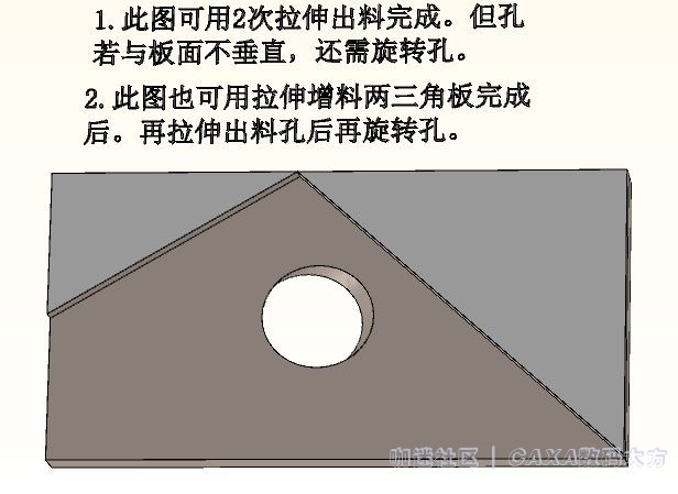

你可以分两次进行拉伸啊,

这个是要拉伸除料吗?如果是除料,可以分别选择这两个封闭区域进行除料
