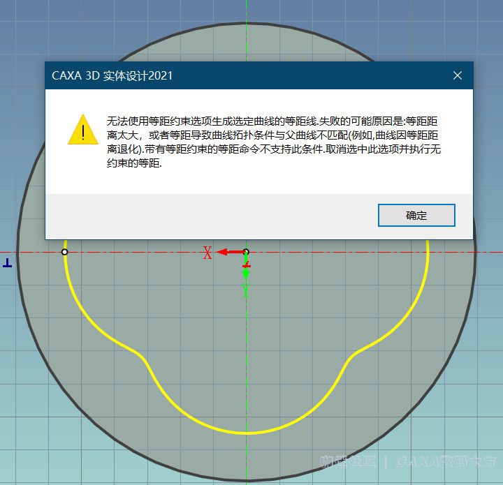

一条公式曲线:x=5*(cos(5*t)+10*cos(t)), y=5*(sin(5*t)+10*sin(t)). t=0 to 360, 生成草图后再作等距操作,无论等距距离多少都会报错(如下图),但是同一公式在电子图标中生成的曲线可以正常生成等距曲线,而且将这条等距曲线可以正常导入三维草图。

补充:只是封闭的公式曲线或封闭的样条曲线不能等距,这和早前发现的封闭公式曲线或封闭的样条曲线不不能裁剪的问题,很可能是同一个原因。

强烈建议官方尽快补丁修复,毕竟此功能应用很多。

收到您的反馈,非常感谢
