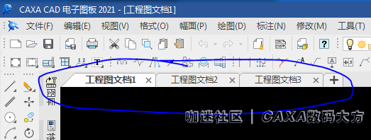

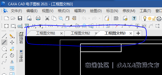

如图,在软件内建立多个文档后,按“Ctrl+tab”键,只能顺序切换文档窗口,比如下图只能从第一个文档切换到第三个文档,不能从第三个文档循环切换到第一个文档。这是2021版本出现的问题,2020版本没有问题,可以循环切换。
