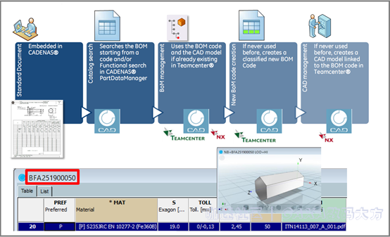

纸质目录描述:
标准文件:生成读取标准文档的代码
PLM搜索:在Teamcenter®中搜索物料编码(如果需要,还有相应的CAD模型)
BOM管理:如果有,直接使用物料编码(以及适用的CAD模型)
创建新的物料编码:如果Teamcenter中不存在,则使用Teamcenter®分类标准创建新的物料编码

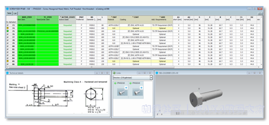

标准文件:嵌入到CADENAS软件系统
目录搜索:使用CADENAS®的PartDataManager,通过代码和/或功能在物料清单里进行搜索
BOM管理:如果Teamcenter®中已存在,直接调用BOM编码和CAD模型
创建新的BOM编码:如果以前从未使用过,则创建已分类的新BOM编码
CAD管理:如果以前从未使用过,则在Teamcenter®中创建链接到BOM编码的CAD模型
