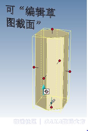

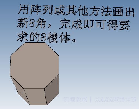

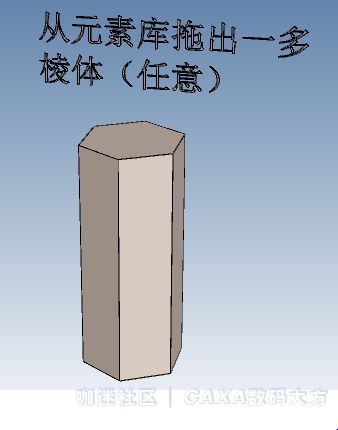

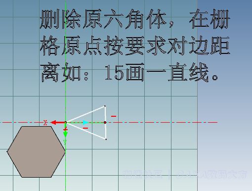

拖出的是“六棱体“
要改成8棱体,用“编辑草图截面“
只好重画截面。如下参考!

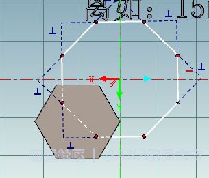

 楼主| 发表于 2021-5-25 14:18:35 | 显示全部楼层
clytze 发表于 2021-5-24 08:59
您可以进入草图截面编辑一下,对草图截面调整位置~
这样是可以,但是图素不是变成摆设了吗

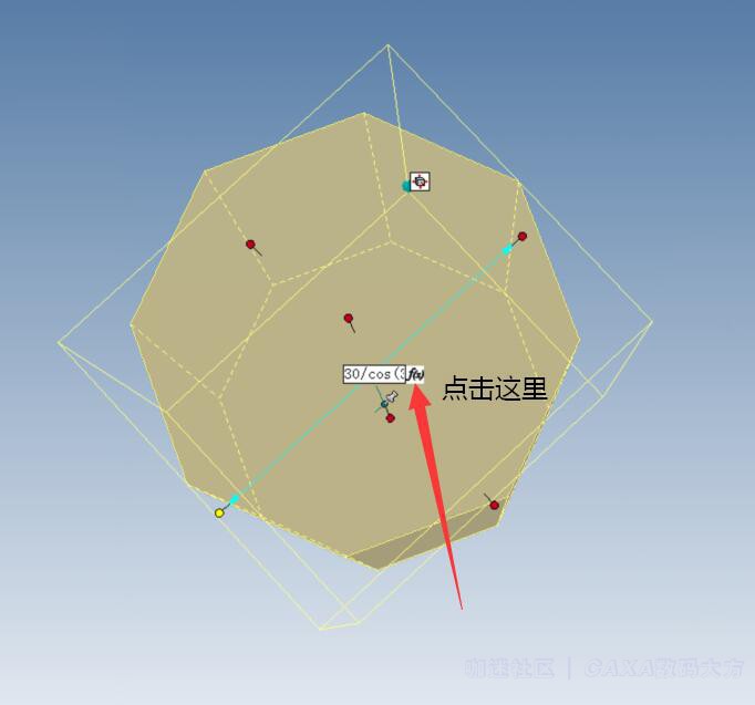

 楼主| 发表于 2021-5-25 14:22:13 | 显示全部楼层
caxadaxia 发表于 2021-5-24 11:53
是不是你搞错方向了?有两个操作柄,换一个操作柄试试看。
假如对边是30,30/3.1415926/8?
2040
23797
发表于 2021-5-28 08:56:01 | 显示全部楼层
cos()
30/cos(3.1415926/8)

 楼主| 发表于 2021-5-28 09:34:39 | 显示全部楼层
caxadaxia 发表于 2021-5-28 08:56
cos()
30/cos(3.1415926/8)
cos不能输进去呀
2040
23797
发表于 2021-5-28 13:57:03 | 显示全部楼层
djz1688 发表于 2021-5-28 09:34
cos不能输进去呀
点击右边的 #号,变为 f(x),就可以输入了。
51
763
763
 楼主| 发表于 2021-5-28 19:09:18 | 显示全部楼层
没有#号呀,怎么调出来的呢?
