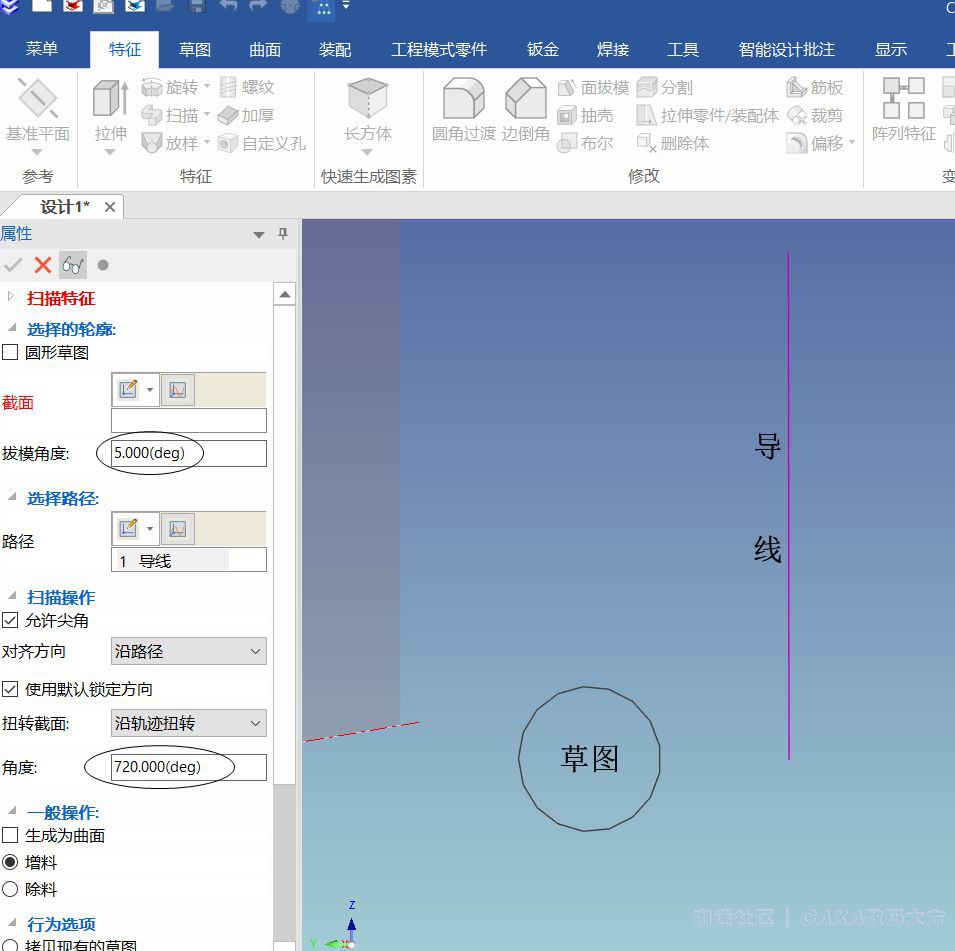

扫描操作,先设置好拔模角度和旋转角度后,当点击路径时,所设置的两个角度都自动改变成了原值的 1/57.3 (180/π),但是角度单位仍然是deg.

图 1.JPG是设置好的参数:拔模角度 5(deg), 旋转角度 720(deg)

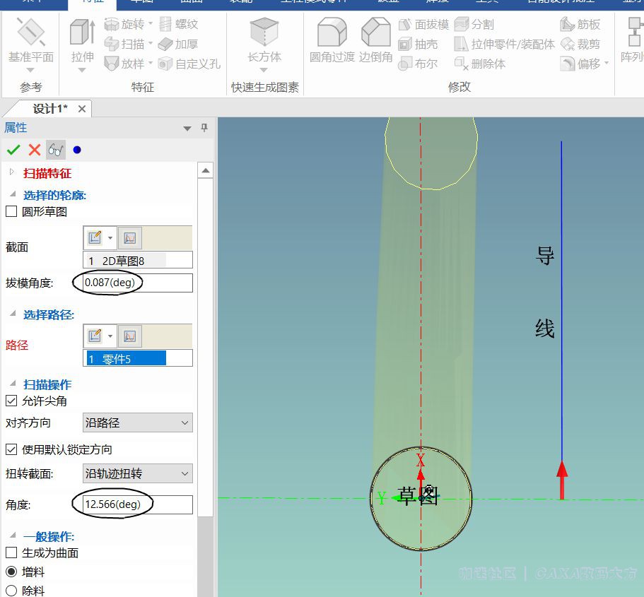

图 2.JPG是操作中选中扫描导线后,拔模角度由 5(deg)自动变成了0.087(deg), 旋转角度由 720(deg)自动变成了12.566(deg)

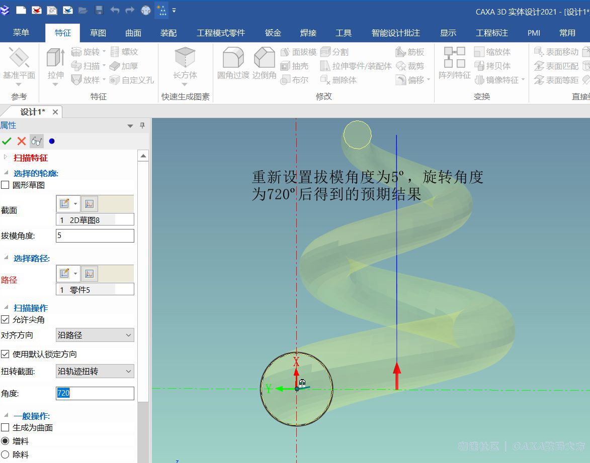

图 3.jpg是重新将拔模角度和旋转角度改回5(deg)和720(deg)后生成预期的结果。

发表于 2021-5-18 08:47:05 | 显示全部楼层
我这边也能够重新该问题,已经内部反馈.感谢您的反馈
