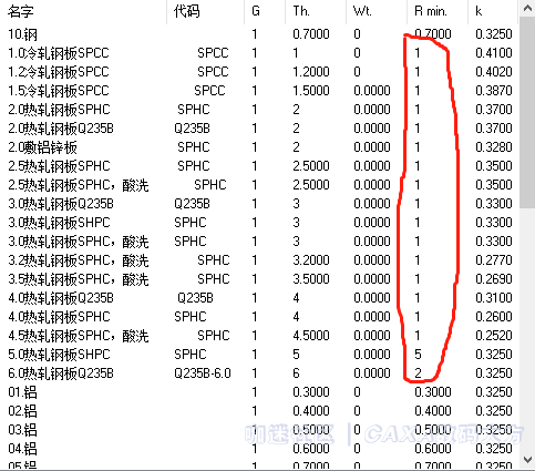

这是我整理处理的我们公司常用钣金材料,里面设置好了最小折弯半径和展开系数,多年实践下来的,对于折弯件,直接展开就可以。现在都是三维图画钣金,然后一键展开就可以用,从来不检查。又快有准。给那些不会算展开的一些参考

你好,请教这个折弯内半径会不会有问题?2毫米到4毫米内折弯角都是1?

没问题,你可以测试,目前我这边展开都比较准确
