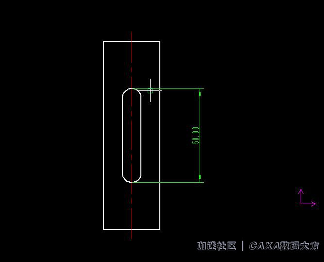

请教论坛的各位老师,为什么轴上的键槽出工程图的时候,尺寸总是不正确呢?如图,总是差一点
工程图中标注尺寸时也捕捉不了键槽两端圆弧的象限点,可是我明明已经用三维球把位置对正了的啊,但是长方体面上的键槽出工程图尺寸就不会有问题。
我把模型也传上来,希望各位帮忙看看,谢谢了。
轴上键槽.exb (91 KB, 下载次数: 1649) 轴上键槽.ics (81.5 KB, 下载次数: 1674)

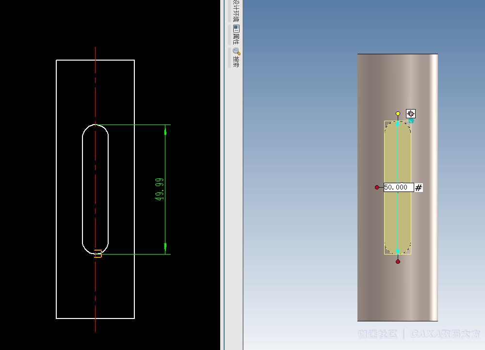

在三维,按F7,选择键槽的面,可以把键槽摆正,然后再投影,应该数据就是一致的了~目前可能有细微的偏差

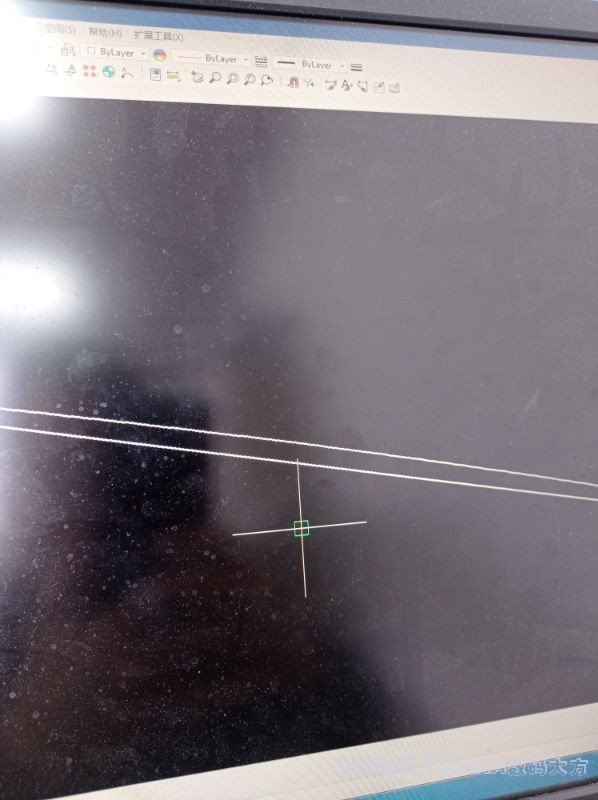

谢谢老师,这样确实能得到(有时候)正确的数据,但是键槽两端弧线放大了看怎么会有重复的线呢?感觉投影出来的不是半圆,虽然能标注半径,但是无法捕捉到象限点,打散后也直接变成了多点相连的线!

谢谢福特司令官,试了一下,F7对正了有时行有时不行,不知道是不是我的版本问题,2018的。
另外把二维图放大看,键槽两端弧线处有多余的线,就像是三维图素库中的键槽图素带了锥度后投出来的效果。
两端的弧线虽然可以标注半径,但是感觉不是半圆弧,因为标注的时候无法捕捉象限点,视图打散后不是变成半圆,而是变成了多点连接的线。

因为您把键槽绘制在了圆柱的侧面,这是个曲面,导致键槽两端半圆弧都是空间的,所以投影后并不是真正意义上的圆弧,打散后就是多段线了。
如果在平面上,比如长方体的一个面,绘制键槽,这时投影打散后就是圆弧

明白了,谢谢。以前一直用SW,刚开始学caxa,思路没转过来
