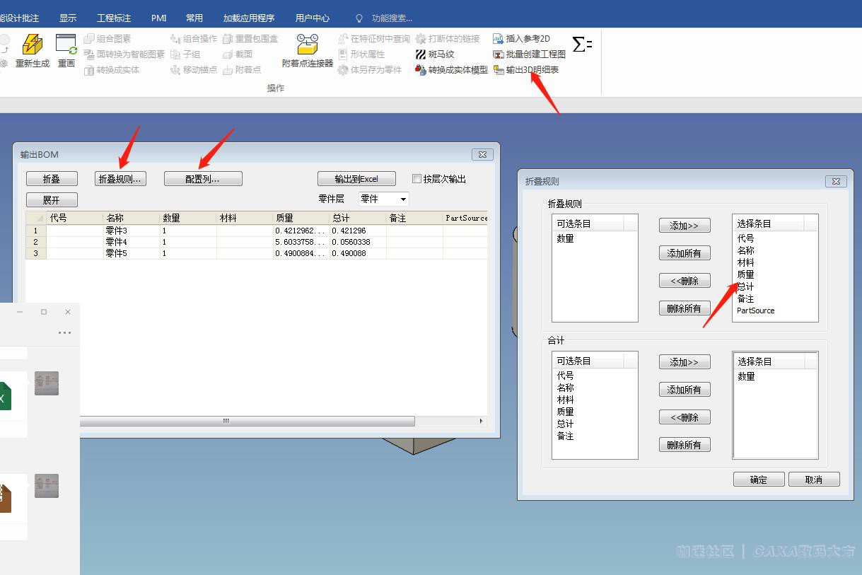

各位前辈,请问这两个地方有什么办法把里面的内容定死,现在每张图纸都要调整顺序,增加或者删除某几项

配置列的内容,主要和当前环境数据有关,图纸中只有零件,只有装配,或者其它不同属性零件,那么它显示的条目会有所不同,另外自定义的属性也会不同
折叠规则确实没有记录,这个我们反馈下,讨论修正

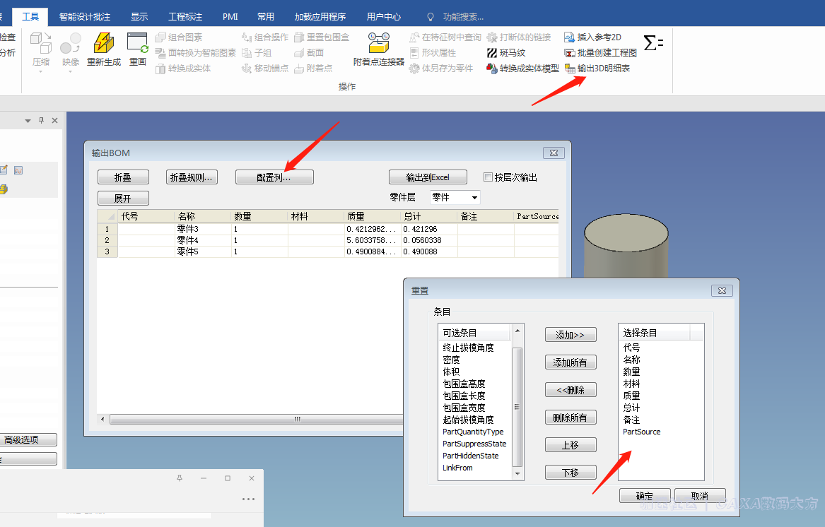

 楼主| 发表于 2021-4-16 21:28:57 | 显示全部楼层
感谢福特司令官的回复,如果配置列因为图纸中的零件属性原因造成不能设定固定格式,那么可不可以这样改动呢:如我把左边的条目添加到右边的框内,那么添加的条目肯定会在最后一行,我想把他放到第一行,现在的做法是,选中我要上移的条目,在点击上移,重复选择条目与点击上移的动作多次才能把最后一行上移到第一行。这样很耗时间,能不能选定某一行后,可以多次点击上移或者下移,减少点击次数。(我要按固定配置列输出Excel是因为要和其他表格同样的字段顺序,方便后期做BOM).

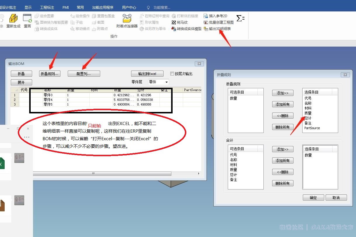

问题二:

发表于 2021-4-19 10:50:10 | 显示全部楼层
支持复制这个需求,我们记录下,后续我们内部沟通开发下
