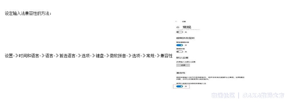

发表于 2021-4-19 10:47:29 | 显示全部楼层
wangzz 发表于 2021-4-17 16:24
I5-7400   GTX1060  16G    win10家庭版
试试按这上面的方法,把兼容性打开,看看还会有之前的问题吗

发表于 2023-9-6 11:45:06 | 显示全部楼层
这个方法立竿见影!
