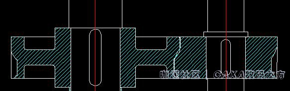

实体齿轮生成二维图线不符合机械制图标准,是否可以参照修饰螺纹方式增加一个选项,因为普通设计不需要考虑轮齿真实形状~

您所说齿轮是指新国标库所带齿轮还是原来图素库中齿轮,另外,还麻烦您具体一下“实体齿轮生成二维图线不符合机械制图标准”所指。
在新做的国标库所带齿轮,当时设计的目标尽量去做到全参数化,真实可用的齿轮库的,这样用户可以直接采用或参考

这是斜齿轮啮合生成的二维图,轮齿图线弯曲,不符合制图标准。
