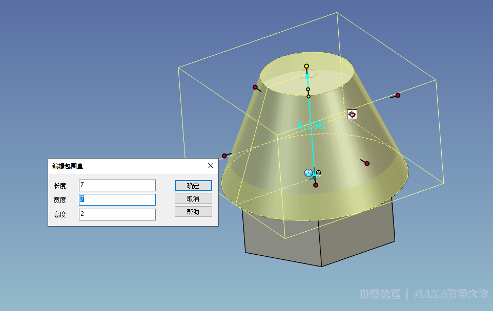

微信截图_20210305192842.png 建议完善圆台的数据输入项,增加上底半径输入项、下底半径输入项、垂直高输入项,这样只需输入这三个数据就可以马上完成圆台的建模。不然每次把圆台从图素库拖进来之后,先确定好垂直高和下底半径大小,然后还要再进入圆台截面草图改上底半径数据,操作起来非常麻烦,操作繁琐效率又低,与caxa实体设计快速简便高效的精神相背离。最近建模用到圆台挺多的,感觉圆台建模有些累。

描述圆台的参数共 4 个:除上下底直径和高以外,还有圆锥角。任选 3 个参数都可以生成圆台。觉得直接修改草图更为灵活,因为上下底不一定是平面,而且侧面的素线也不一定是直线。

我这边平时用的都是上下底为平面圆形的,确定好上下底直径以及高就可以确定圆台。

@325606wz @gouliyi, 陈总,芶老,如果有具体的建议,请提出来。如:像上例中圆锥模型的操作。

还有比如管状体等图素(修改内孔尺寸要截面进入草图修改,也比较麻烦),等等这些常用图素还可以进行改进优化,如果能跳过进入草图这一步,会更方便。
