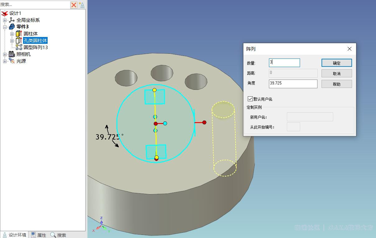

在圆柱上先圆形阵列了,然后再想换个方向阵列一次结果发现不行,大神们用什么方法解决的?

 楼主| 发表于 2021-3-7 14:03:26 | 显示全部楼层
clytze 发表于 2021-3-4 17:35
您可以在阵列特征中生成圆形阵列,如果还想要改变方向,可以使用三维球,也可以用阵列特征来做
我的意思是我第一阵列3个了,第2次想要阵列5个,但是不可以阵列,只能从第一步开始

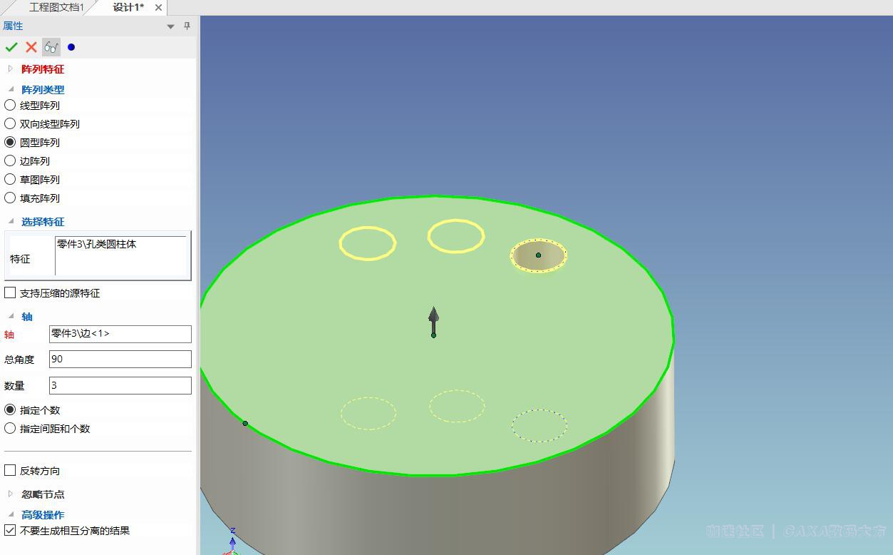

发表于 2021-3-8 11:11:49 | 显示全部楼层
阵列后是一个整体了,不能再阵列的。
我一般是用链接

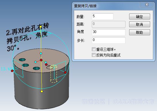

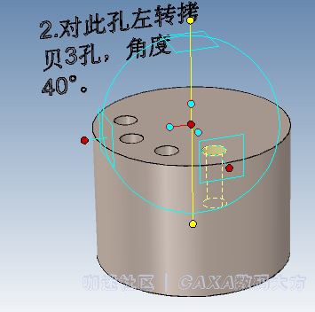

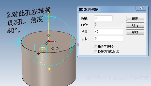

发表于 2021-3-8 12:17:02 | 显示全部楼层
正方向旋转拷贝后,直接可反转拷贝。
如下参考!

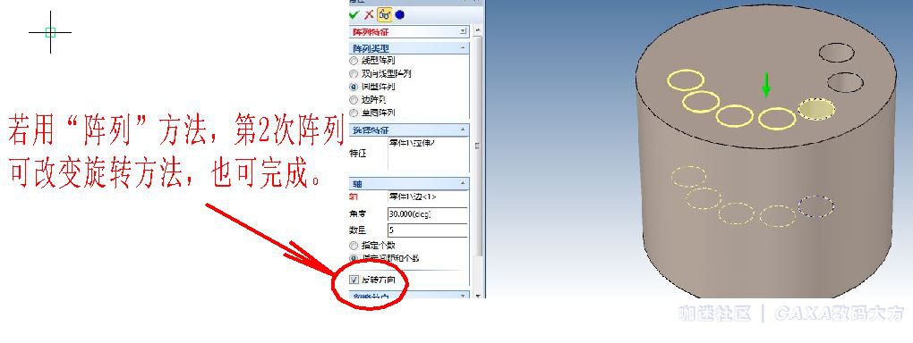

发表于 2021-3-9 16:48:30 | 显示全部楼层
djz1688 发表于 2021-3-9 08:42
拷贝理解,为什么还要弄个阵列我就搞不懂了
画一个图可有多种方法,你用哪个方法方便就用那个方法。
就像画薄板件,我感觉在CAXA中用许多方法比“钣金”画法更方便。
别人可能就用“钣金”方法画更好,各用所好吧!
另外,若用“阵列方法”,也可实现正反阵列,如下:参考!
