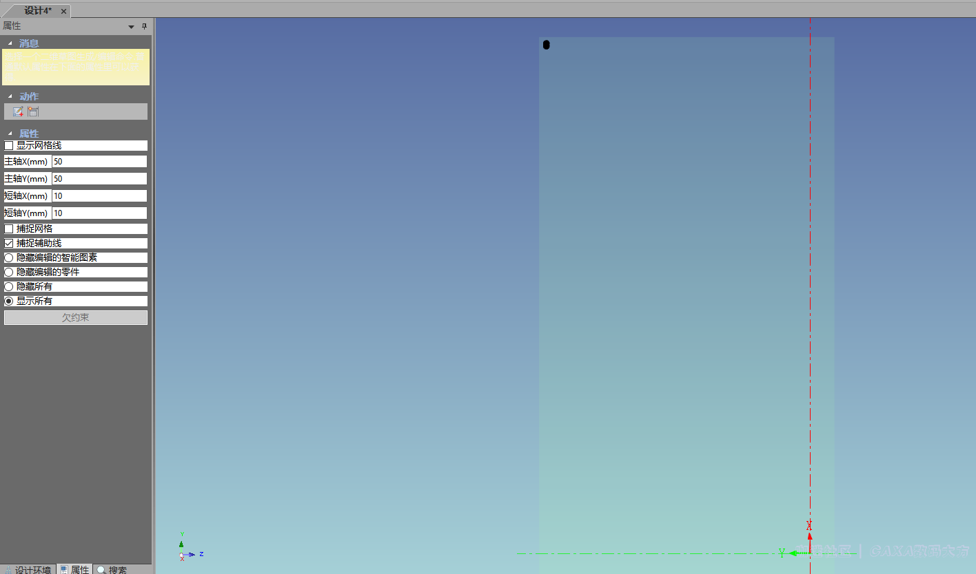

微信截图_20210222212832.png 有什么好方法,在草图里面导入dwg图后不要跑的太远,现在最上方那个黑色的是导入的dwg图,底部的xy坐标原点是零件,这样要好几次移动才能把二维线条移到零件上面再进行造型,很麻烦,有没有什么好办法?不需要这样麻烦移动,导入dwg图就会自动在零件附近。经常这样长距离移动,比较麻烦。
另外,能否改进一下移动二维线条的功能?就是拖动的时候松开鼠标滚动滚轮,也可以进行移动操作。

是不是本地dwg图纸坐标有问题?
麻烦您提供一张图纸参考一下,谢谢

我一般是打开二维图纸,选中,带基点复制,然后粘贴。
基点就是在草图的坐标原点。

需要复制的图形建立在CAD中(X0,Y0)坐标点上;建议需要复制的图形如果模型界面复杂的话,最好复制在CAD新建布局中,再进行复制操作。

好的,非常感谢,谢谢几位朋友的热心解答!

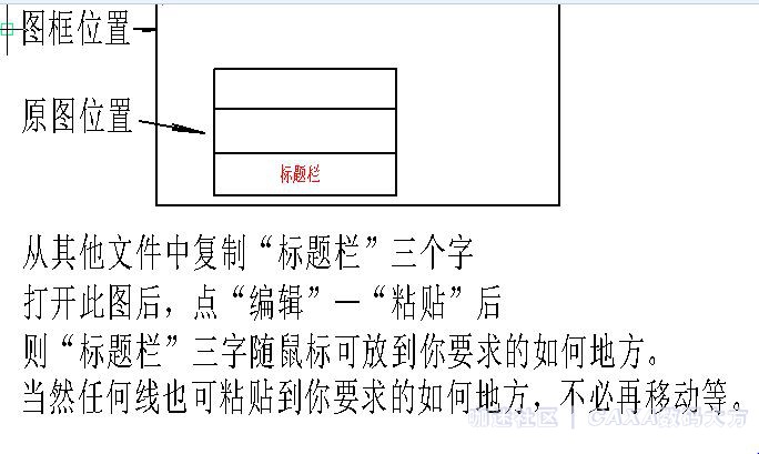

如下参考!
