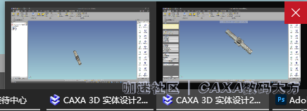

caxa实体设计明明打开了,为什么我点击实体设计创建的文件,会再重新运行打开另外一个caxa实体设计窗口,弄的我不得不把之前打开的caxa实体设计软件窗口关闭掉,不然就有2个实体设计软件窗口了。这问题有什么解决办法吗? 微信截图_20210221232141.png 会启动运行2个2020版本的实体设计,这是怎么回事?以前只会启动运行一个实体设计,多个文件在一个实体设计软件里面呈现不同的标签窗口。

发表于 2021-2-22 09:21:40 | 显示全部楼层
1. 实体设计已打开,直接点“打开”,然后选一个现有的 .ics文件或 .exb文件打开,不要按“新建”。
2.草图切换正反面,a.鼠标推动;2.打开三维球镜像; 3.事先设置好方向。
