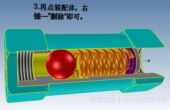

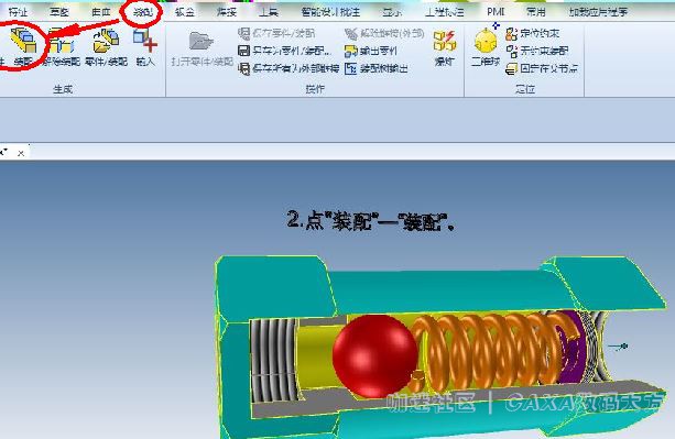

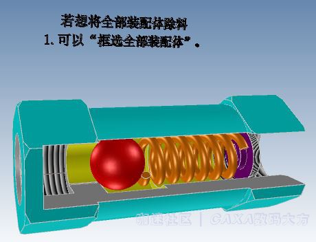

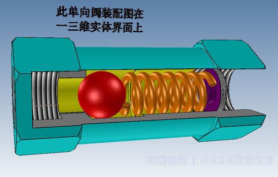

发表于 2021-1-3 20:30:22 | 显示全部楼层
按如下方法即可全部删除装配体
