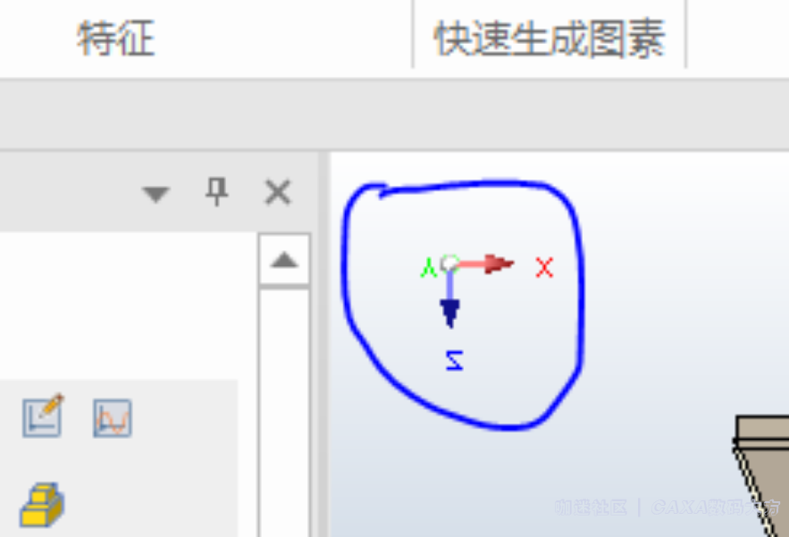

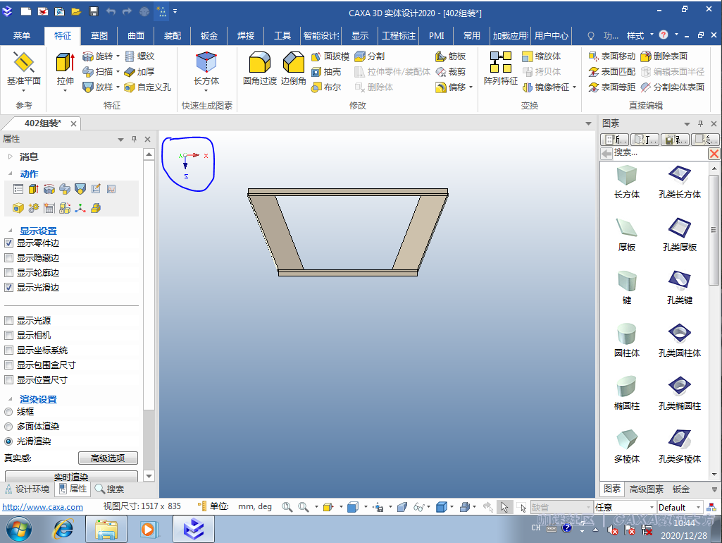

实体设计2020版设计窗口坐标系反向问题
求教编辑窗口坐标系反向,解决方案!有遇到此问题的伙伴吗?

视图环境内系统坐标系颠倒,拖动滚轮时,图像反向运动,操作很别扭,寻求解决方案

坐标系字母都反了,双击中键不起作用
坐标系字母都反了,双击中键不起作用
坐标系字母都反了,双击中键不起作用

呵呵,还真没有出现文字都反了的。
删除实体的临时文件看看。
方法:
关闭实体,在文件夹地址栏输入 %appdata%  ,点击caxa文件夹,找到你的2020实体设计文件夹,删除。
再打开实体看看
