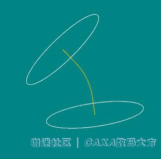

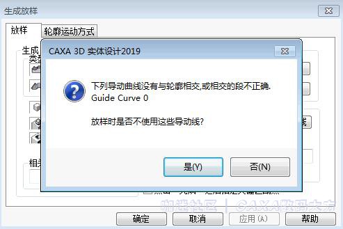

实在看不出问题所在,希望高手指点。

发表于 2020-11-7 16:55:54 | 显示全部楼层
用工具栏,特征,放样来做

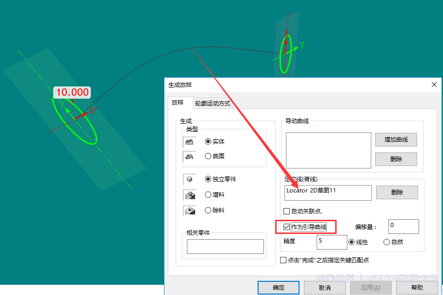

发表于 2020-11-7 17:18:32 | 显示全部楼层
另外,把三维曲线改成二维的草图,可以生成

发表于 2020-11-7 17:30:07 | 显示全部楼层
贴一个你的草图尺寸的放样,圆直径太大有褶皱

发表于 2020-11-7 17:51:23 | 显示全部楼层
这个其实可以扫描来完成

发表于 2020-11-7 18:08:28 | 显示全部楼层
以下是操作动画
