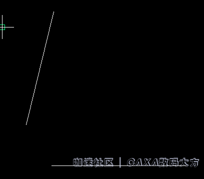

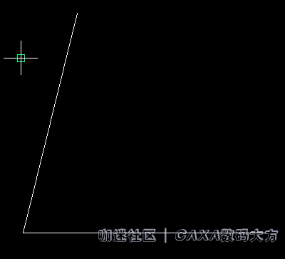

第一次用CAXA有很多不解和不习惯的地方,左图两线要怎么操作才能达到右图的状态?
"延伸"没有任何反应
“齐边”的操作太没人性了,居然不能框选

过渡——尖角
