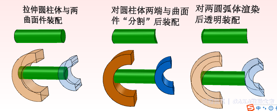

你这个模型不能按照你左边的拉伸菜单来一步实现啊。是不是先拉伸到弧面然后利用波浪面切断右边的拉伸,在删除左边不需要的部分?

发表于 2020-9-18 13:36:31 | 显示全部楼层
xfriend 发表于 2020-9-16 14:33
也就是说这样的拉伸caxa是没法做的,可以变成,将草图投影到起始面和终止面,然后通过放样来建模?
拉伸与两圆弧体可以用分割法后
再装配来达到弧面与弧面接触。
