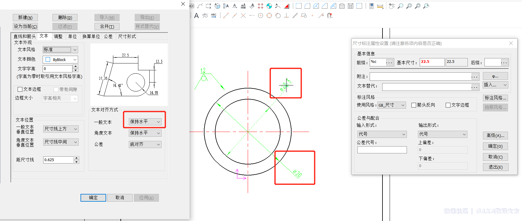

前两个图还是好好的保持水平的,现在突然变成平行于尺寸线了,也没改设置,关掉再打开还是这样,求解!

请检查设置的风格和标注的风格是否是一样的

当前都是相同的格式,总是偶尔出现,是程序的不稳定BUG吗?

您标注直接点击对应的项,比如直径标注点击“直径标注”,这样的话会直接使用设置的风格。如果点击“尺寸标注”,还需要在立即菜单中修改对齐方式。这种情况也反馈了。

不用基本标注,而是用相应的直径或者半径标注,确实会变成水平,这是什么问题?后面说的在立即菜单中修改对齐方式是什么意思?我在样式管理里设置了水平对齐还是无效呢?
