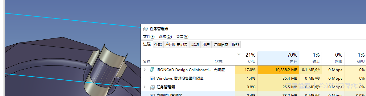

最近抖音都在用Mastercam和ug制作荷塘鲤鱼烟灰缸,我也打算用caxa试试效果。
结果导入模型后,创建毛坯,点击参照模型就直接卡死,而在2016版本就没这个问题。
手动创建毛坯后,试过等高线粗加工和自适应粗加工,结果都是直接卡死。挂机等了24小时都没反应。
cpu是八代i7,24G 内存,任务管理器里cpu只占17%,而内存用了7G.
曲面多点的模型基本上用不了,太卡了。简单的腔体倒是可以出程序。
很好奇为什么每次使用加工命令后都需要 重新生成模型

内存占用吓人

这个是有问题了,可能有坏数据。
麻烦您提供模型中间格式文件,我们来尝试。
谢谢
