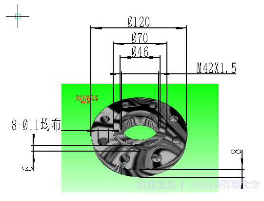

输出图片如何显示尺寸,比较急,请高手帮忙解决。

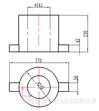

1.输出的图片,若二维图标注有尺寸,可直接生成。
2.若实体图标注,可用实体标注后截图,图片就有标注了。
但实体的角度对标注能否显示,要考虑。
3.对实体的图片可插入到二维图上,用二维标注尺寸,
再截图出图片,就有尺寸标注了。
如下参考!

 楼主| 发表于 2020-7-13 20:29:55 | 显示全部楼层
明白了,就是说在三维状态下显示标注尺寸,输出的图片生成后标注尺寸就无法显示了。

发表于 2020-7-14 08:37:29 | 显示全部楼层
投影选项中,选真实尺寸,然后选择PMI,PMI标注,PMI标注就可以在二位图中投影过来
