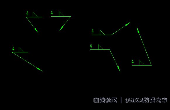

真的很用。用国标不符合。
exb暂时没法提供,等解密后上传。原来用2013版本没有此问题。左边都是不正常的,拾取定位点后,引线转折点的横线一直在相反的方向。很难受!

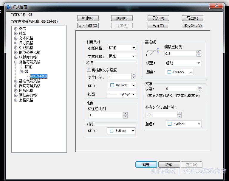

 楼主| 发表于 2020-6-21 10:24:31 | 显示全部楼层
卸载和重装了无数次CAXA2020,终于搞定了。
发现C:\Users\用户名\AppData\Roaming\CAXA 和C:\Users\用户名\AppData\Local\CAXA 必须同时删除才可以恢复焊接符号的默认样式。
卸载软件CAXA2020,卸载的不干净,只能够手动删除。否则重装没有用还是与BUG的焊接符号。
