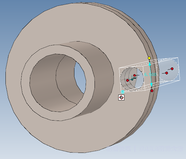

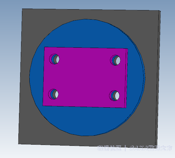

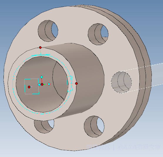

发表于 2020-5-27 17:29:19 | 显示全部楼层
用“右键”选元素库中“孔”直接拉到
装配体上,选“装配”—“所选择所有零件/装配”
再调整孔大小。即可。
如下参考!
