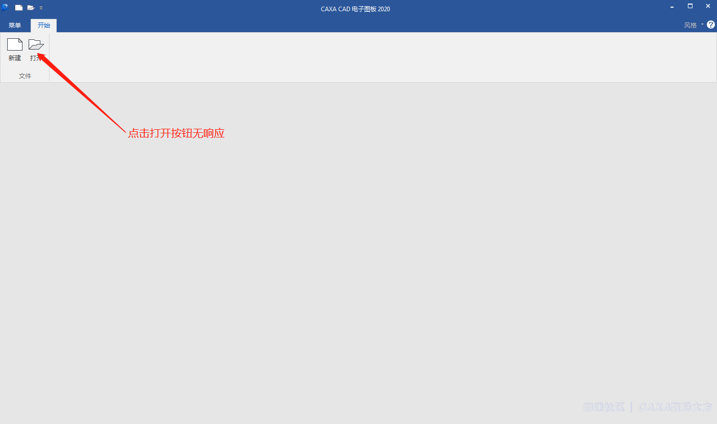

caxa2020电子图版安装完后,点击“打开”按钮无响应

安装不完整?您卸载重新安装一下,您安装时注意一下,关闭杀掉软件、放火墙

杀毒软件关掉安装还是一样

要先清除临时文件再装,或重装一扁系统再装

感觉是安装不完整,缺东西。
您如果还没有解决问题,留下您的QQ,这边远程看一下

我的也是同样的问题,哪位高手能解决,分享一下

“工具-选项-路径-默认文件存放路径”不要设置在磁盘根目录下,就可解决问题。

感谢大侠
