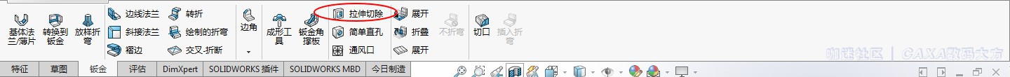

建议CAXA实体设计钣金有自己的除料功能
34
123
761
761
发表于 2020-4-23 13:00:50 | 显示全部楼层 |阅读模式
Snipaste_2020-04-23_12-59-18.jpg SW钣金就有自己的除料——正交除料

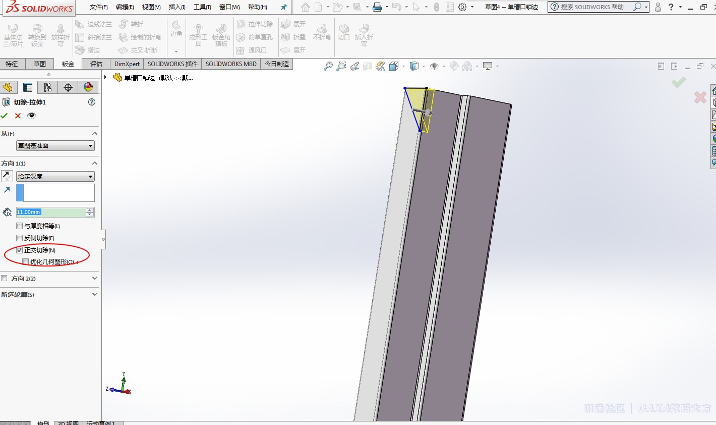

发表于 2020-4-24 10:20:01 | 显示全部楼层
目前可以通过特征拉伸进行除料
是想将这个功能单独放到钣金面板下吧,这个建议我记录下了,我们这边沟通,尽量可以方便操作

 楼主| 发表于 2020-4-25 16:51:08 | 显示全部楼层
福特司令官 发表于 2020-4-24 10:20
目前可以通过特征拉伸进行除料
是想将这个功能单独放到钣金面板下吧,这个建议我记录下了,我们这边沟通, ...
Snipaste_2020-04-25_16-49-30.jpg 司令这是SW截图
