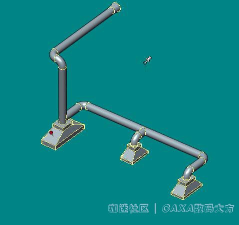

风管和风罩形成了一个几何体,重新做麻烦,想修改一下设计,去掉两个小风罩和多余的风管,好像不能打散了吧?

拷贝几个   然后把不要的地方用孔去除   最后在把需要的装配到一起就行了

你可以原地复制几个,然后从设计元素库里拖几个方孔和圆孔,分别去掉不需要的部分,就可以了

也就是说不能打散,好的,谢谢了,
