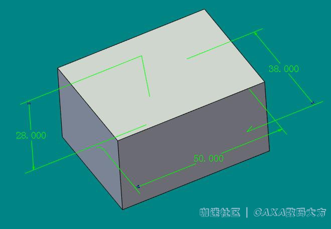

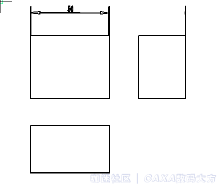

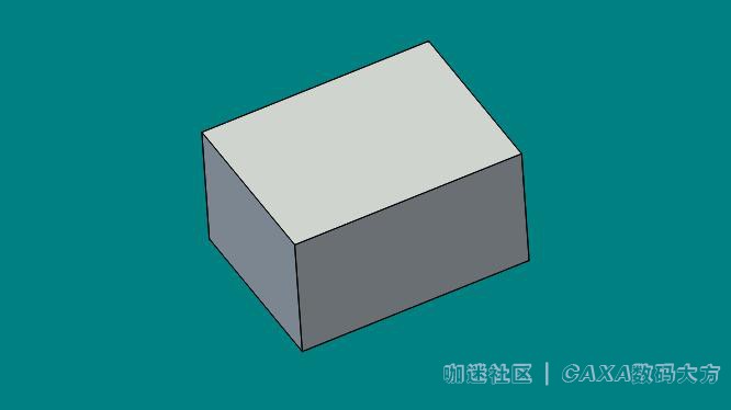

三维图输出图片后智能标注不显示, 如何设置才能显示. (图2是屏幕截图).

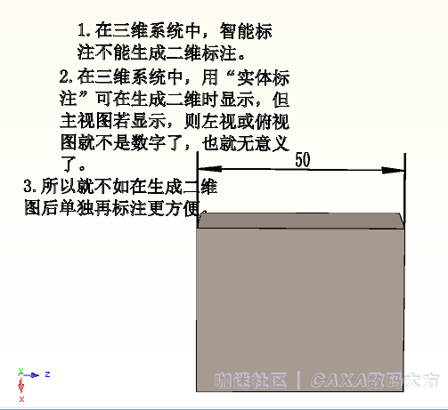

发表于 2020-4-3 09:42:22 | 显示全部楼层

用PMI标注
