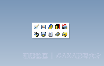

发表于 2020-3-17 23:20:15 | 显示全部楼层 |阅读模式
按s键会出来快捷工具条,那么这个工具条上的命令如何自定义???

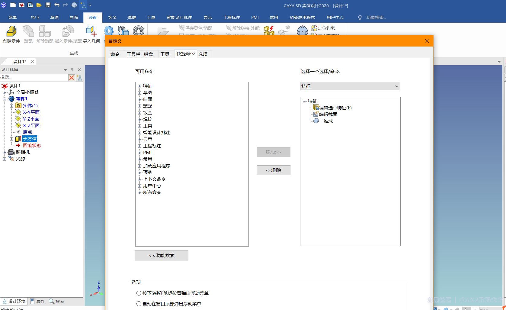

发表于 2020-3-18 08:51:35 | 显示全部楼层
在功能面板空白处,点击鼠标右键,选择用户自定义工具条
快捷命令就是这个,右侧是实现的环境位置,左侧显示全部命令,可以从左侧把需要增加的命令放置在右侧对应的命令下

 楼主| 发表于 2020-3-18 09:33:56 | 显示全部楼层
快捷命令就是这个,右侧是实现的环境位置,左侧显 ...
正解,谢谢。
