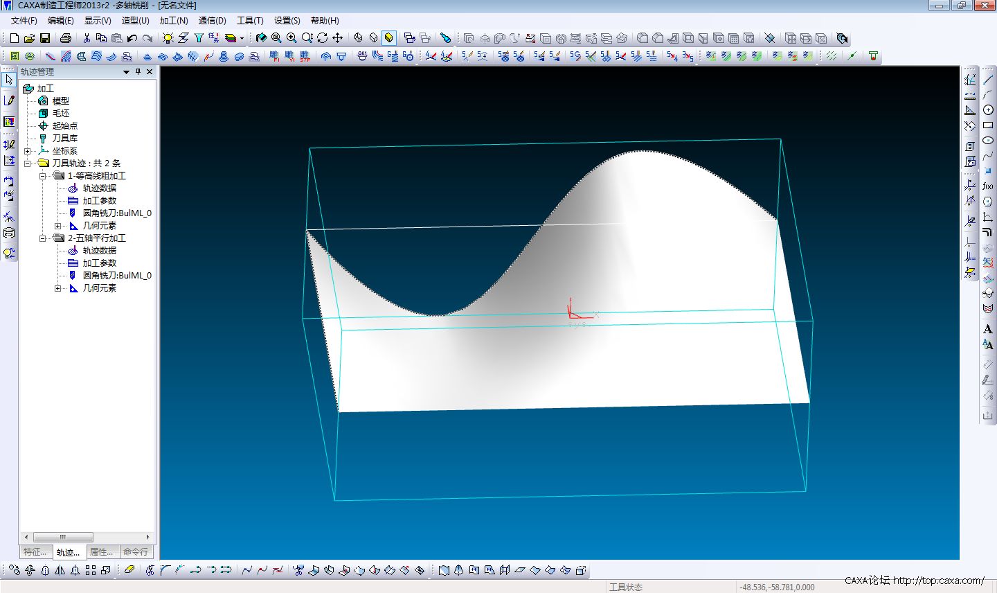

1、我画了一张S形的简单曲面,如下图所示:
png
png

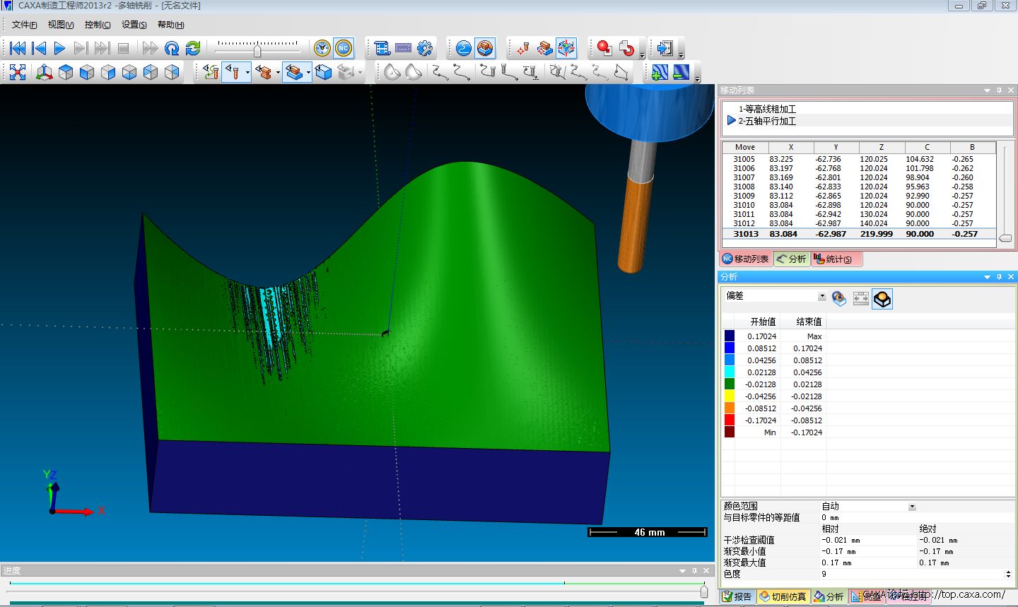

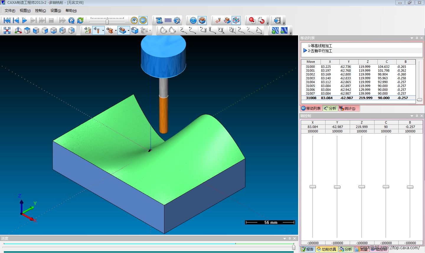

2、使用D10r2的圆环刀来进行加工,为了仿真方便,前面加了一个等高粗加工为了切除余量。然后仿真结果如下:
png
png

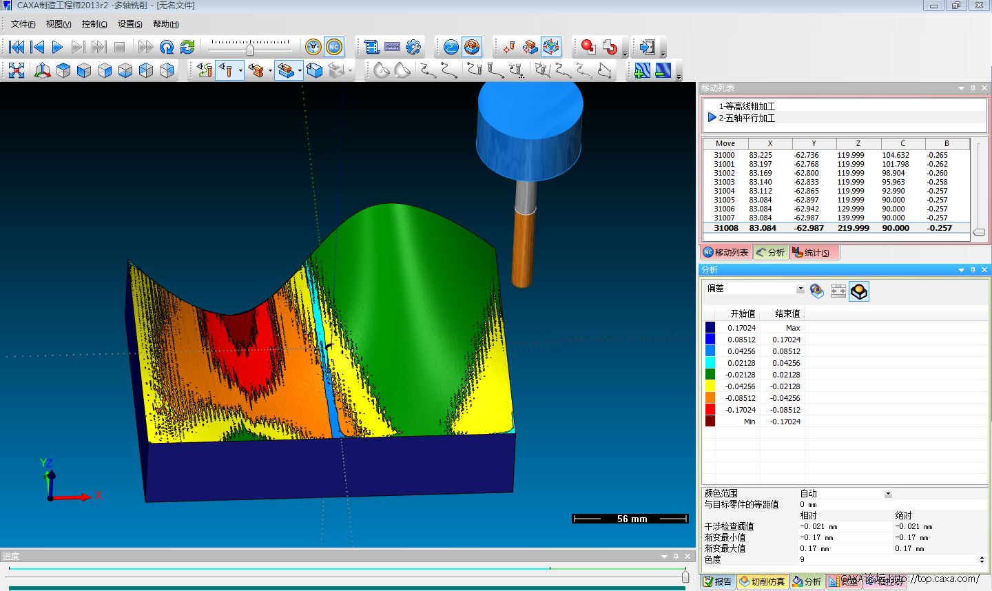

3、除以上图片看,结果挺好的啊,哪有过切呢?在仿真界面下右下角的分析对话框中,选择偏差,点击刷新按钮,稍等下就会出来是否有过切的结果。从图中可以看出,红色的地方都有过切。右边的图示表明,绿色的是正好符合精度的,从黄色到红色,表示过切的程度,越红过切量越大:
png
png

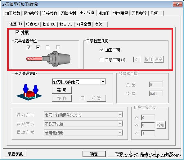

4、我们退出仿真,打开轨迹参数对话框,添加干涉检查,如下图。由于我们只有一张曲面,只让它检查自己即可。
png
png
5、生成轨迹后,再仿真一下,同样的检查是否过切?从图中可以看,大部分的是绿色,表示正好。有凹处的小部分是青色,表示是欠切。正因为它处于凹处,我们使用的是D10的圆环刀,下不去才会出现欠切的。这是正确的。
