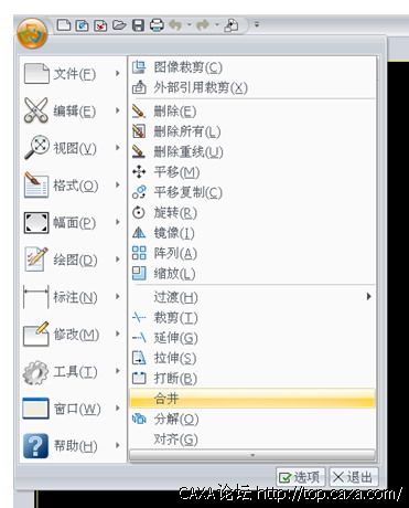

怎么样把多端的线段合并连接一个整体,便于填充。在EXB电子版本中好象有分解功能,请教怎么合并。

刚好我一直在找这一功能,谢谢指教。不过我还想请教另一“合并”功能,在修改菜单下面,最初我也认为是你讲的多线条合并成一多义线功能,最后一试用该功能就死机,不知这个“合并”有什么作用。

修改菜单下的合并命令为Join(缩写J),可以将两段连在一起方向一致的直线合并成一条直线;可以将半径、圆心相同的两段圆弧合并成一段圆弧;可以将一段圆弧合并成一个整圆;可以将两段端点连在一起的样条线(多段线)合并成一条。
