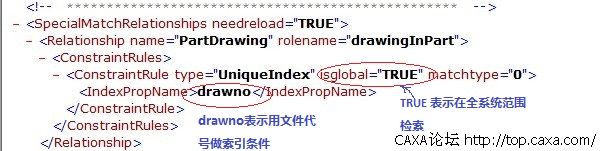

一客户要求产品结构树下,工艺文档处的文件代码唯一性。经验证
C:\Users\Public\CAXA\CAXA EAP\1.0\Syscfg\commcfg\SpecialMatch.xml
修改第一个关系定义改成如下:
<Relationship name="PartDrawing" rolename="drawingInPart">
<ConstraintRules>
<ConstraintRule type="UniqueIndex" isglobal="FALSE" matchtype="0">
                                <IndexPropName>drawno</IndexPropName>
</ConstraintRule>
</ConstraintRules>
</Relationship>
就是name 换成  drawno即可。
但此处更改后,产品结构下的图纸、工艺文档、3D文档、其它等皆为代码唯一
