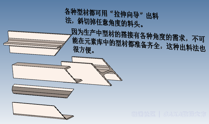

发表于 2020-3-16 09:06:09 | 显示全部楼层

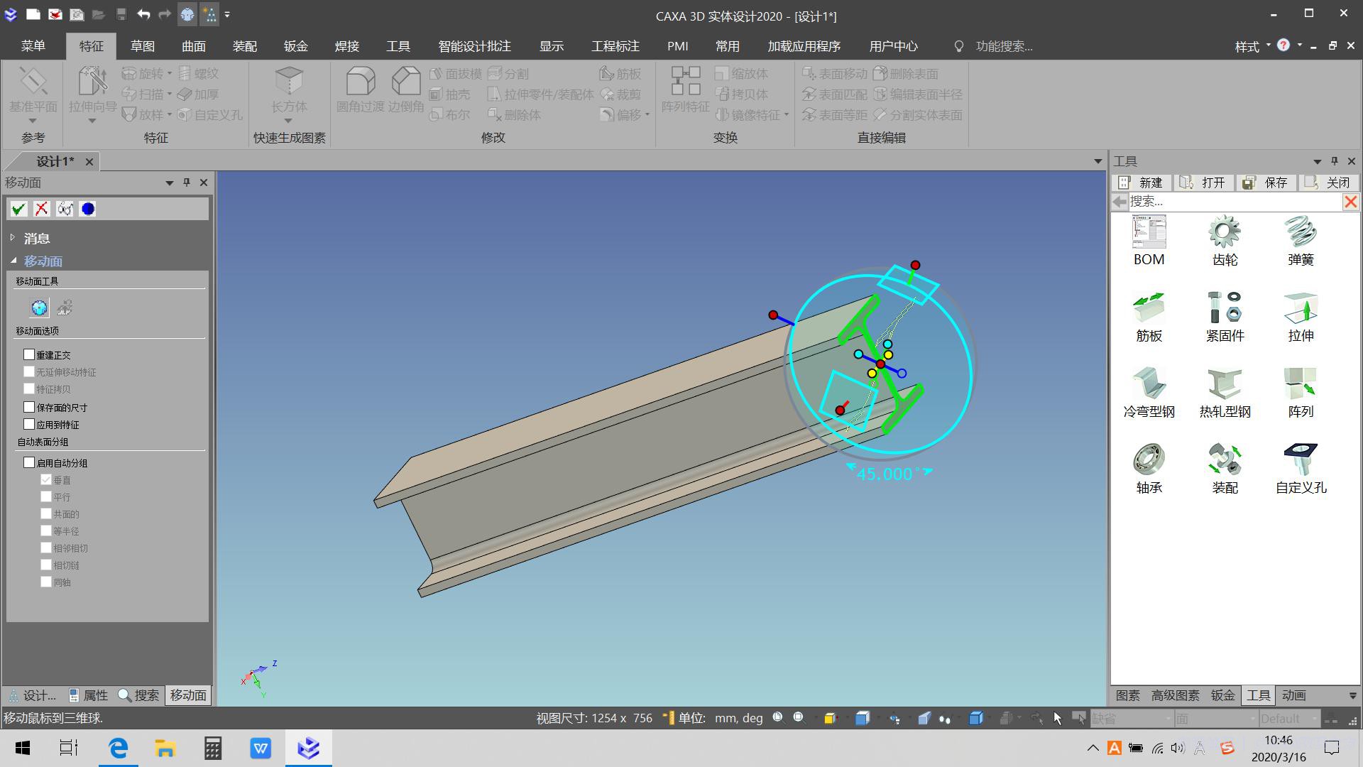

@lhlm,我是用表面移动功能实现任意角度斜切,供参考。
方法:在图素库置入合适的型材到绘图区后,点击表面移动,再点要斜切的型材端面(选定后变色),再调出三维球,旋转需要的角度,即可。

是个方法,我打算做好后拖入元素库,省的每次都做重复工作。。。
