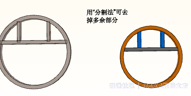

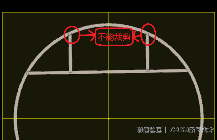

焊件好弱啊,不能裁剪曲面,如图:
附件,2020版本   零件2.ics (204 KB, 下载次数: 2638)
732
2071
30553
发表于 2020-3-15 20:14:51 | 显示全部楼层

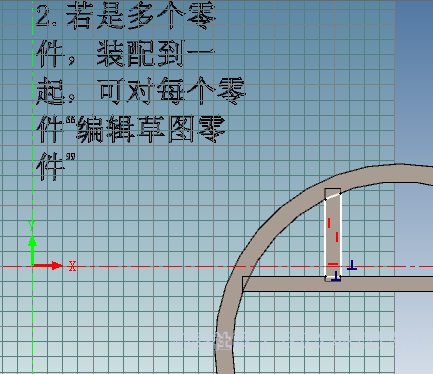

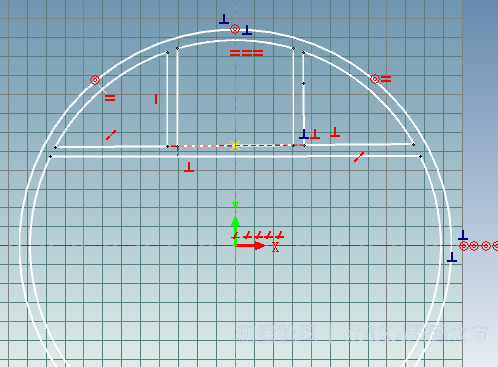

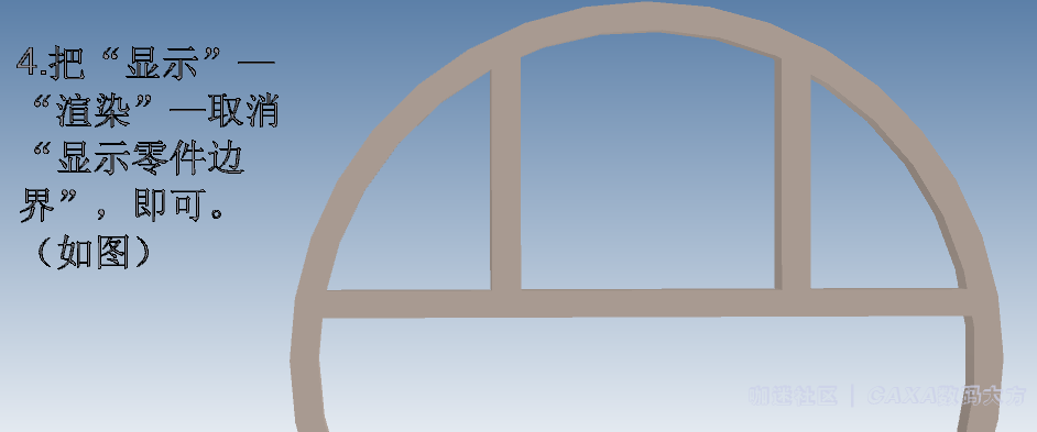

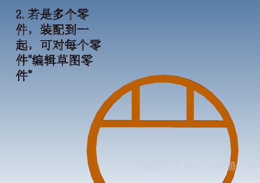

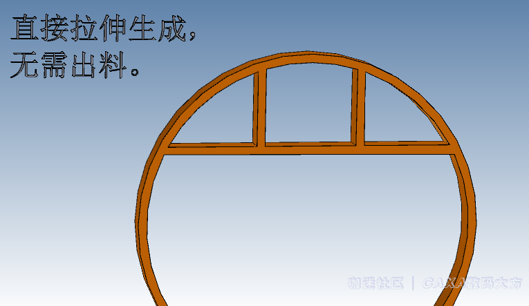

1.焊接件也可画成整体件,技术要求或说明即可。

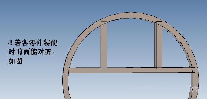

2.多件焊接也可用如下方法绘图:
另外也可用"拉伸向导"出料法除掉多余部分。

 楼主| 发表于 2020-3-17 22:01:20 | 显示全部楼层
cjm 发表于 2020-3-17 16:49
选中零件,布尔就可以
达不到裁剪的目的。

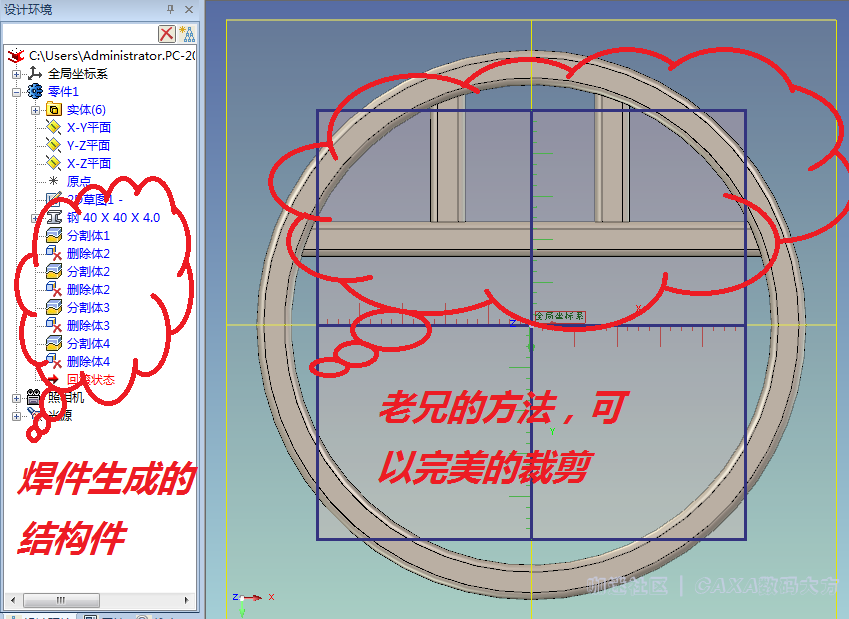

发表于 2020-3-18 20:33:05 | 显示全部楼层

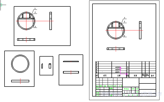

用“分割”法也可。如下:
161
1877
1877
 楼主| 发表于 2020-3-18 21:41:21 | 显示全部楼层
cyzhlybwgl 发表于 2020-3-18 20:33
用“分割”法也可。如下:

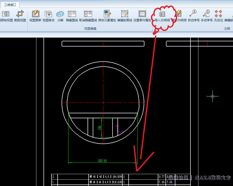

谢谢,可以达到目的。。。但是如果用的是焊接,分割不能导3d明细了

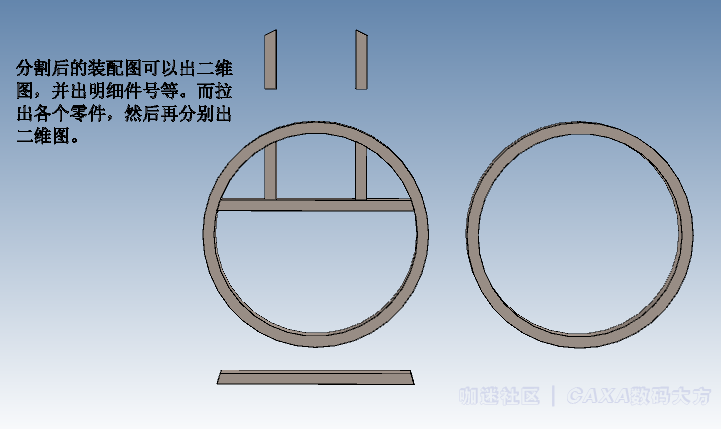

发表于 2020-3-19 09:19:50 | 显示全部楼层
3d明细是什么样,请说明学习一下。
分割后的装配图,可出二维图并出标题栏、
明细等。
161
1877
1877
 楼主| 发表于 2020-3-19 22:43:48 | 显示全部楼层
cyzhlybwgl 发表于 2020-3-19 09:19
3d明细是什么样,请说明学习一下。
分割后的装配图,可出二维图并出标题栏、
明细等。
兄弟的方法可以裁剪。
但生成二维图时,导入3d明细,明细栏里的型材长度就不准了,不过可以手动修改。
