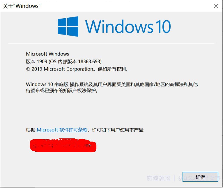

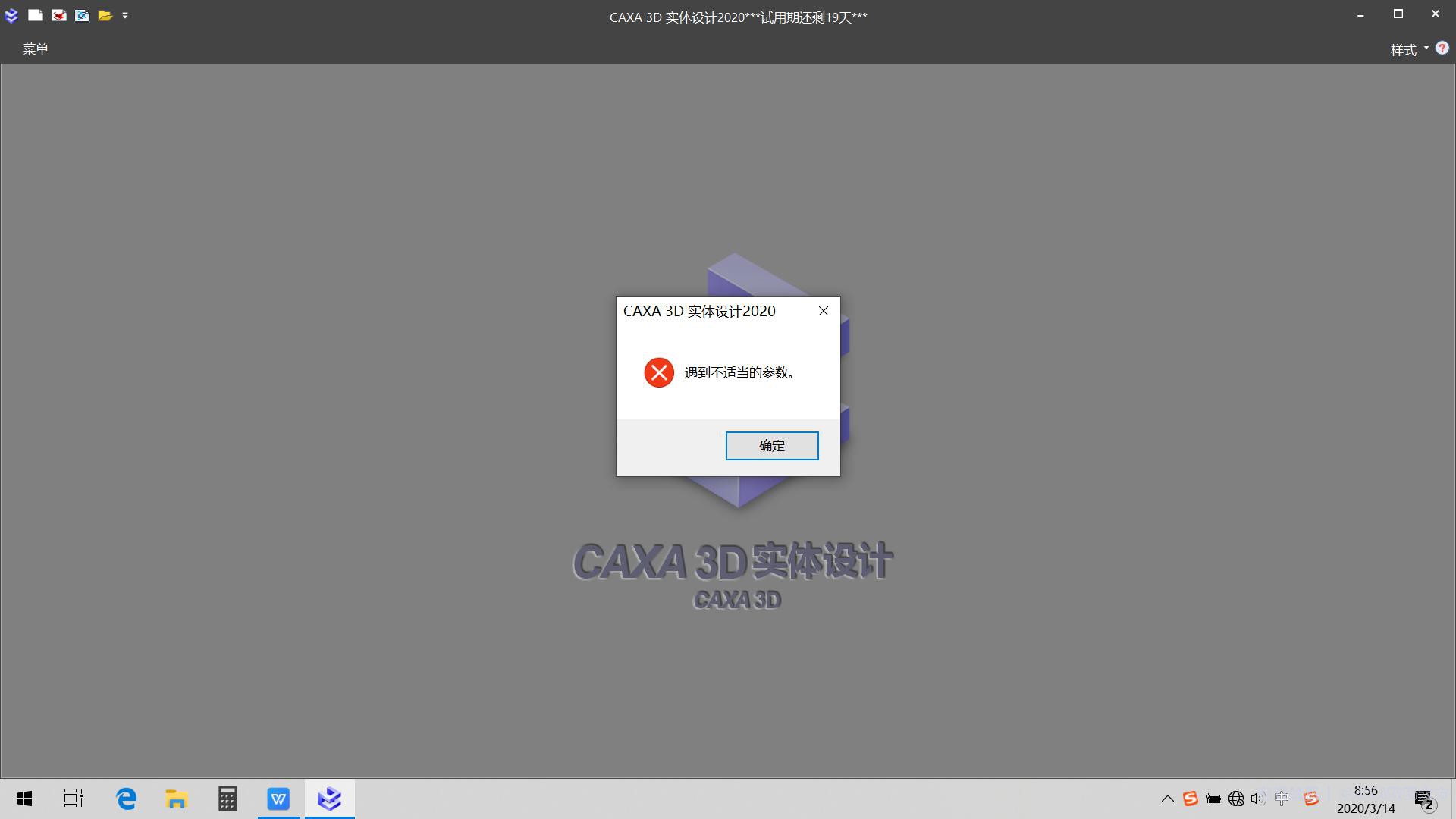

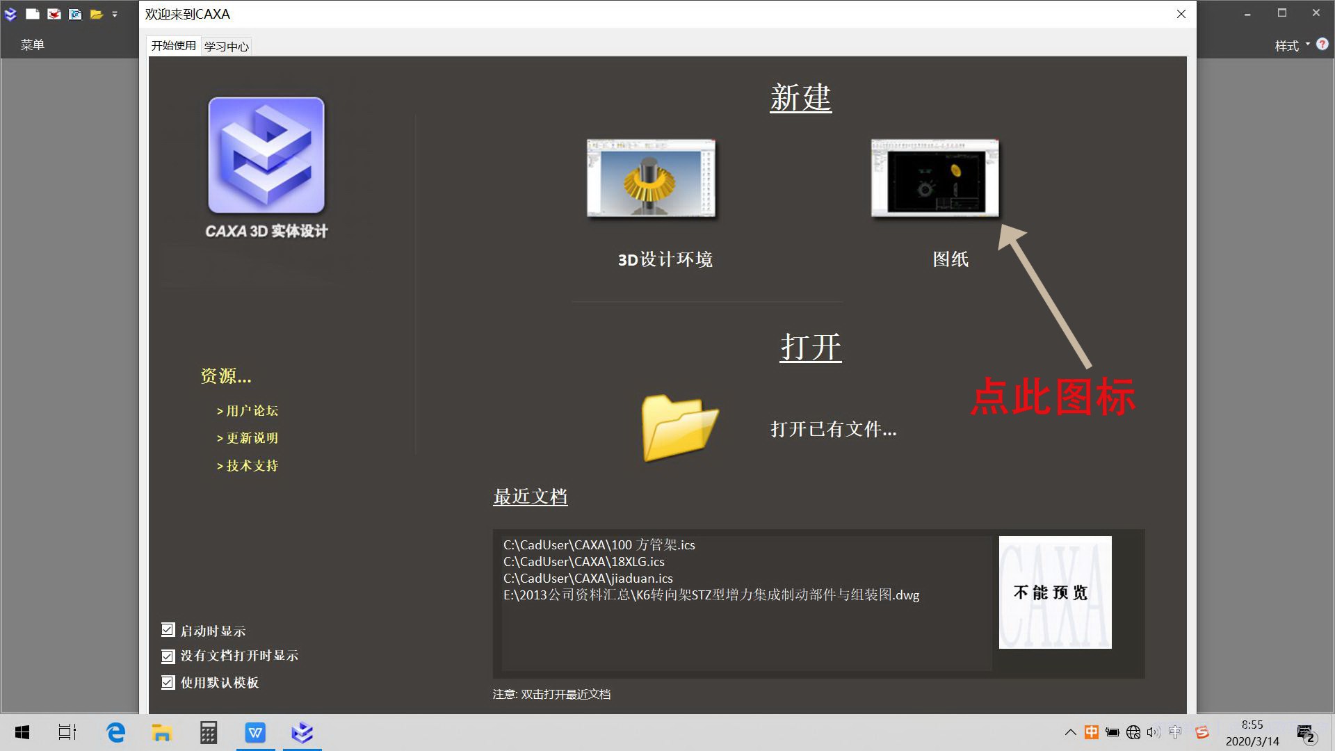

但是2020版在win10家庭版系统,从实体设计图标启动后,在启动界面选图纸,软件报错,如下图。在实体设计软件界面启动新建图纸也一样。
大神们不知有没有碰到这种情况,有没有解决办法啊,谢谢!
实体设计启动界面选择图纸
实体设计启动界面选择图纸
报错信息
报错信息
经过5楼的happyrat大神指点,完美解决该问题。特别感谢!!
把win10家庭版升级为专业版后,再重新安装CAXA3D2020,从3D实体设计启动界面点图纸可以运行工程图设计,完美解决。

我重装了一遍CAXA2020,装时关了WIN10系统自动的杀毒defender软件,以管理员身份安装。修改为以win7、8兼容运行还是报错,CAXA2020还是出现3D欢迎界面点图纸出现“遇到不适当参数”,该界面点3D设计环境运行是没有问题。
那估计win10系统不兼容了。系统是才更新的win10家庭1909版18363.693。到时候换回win10老版本1709再试试。

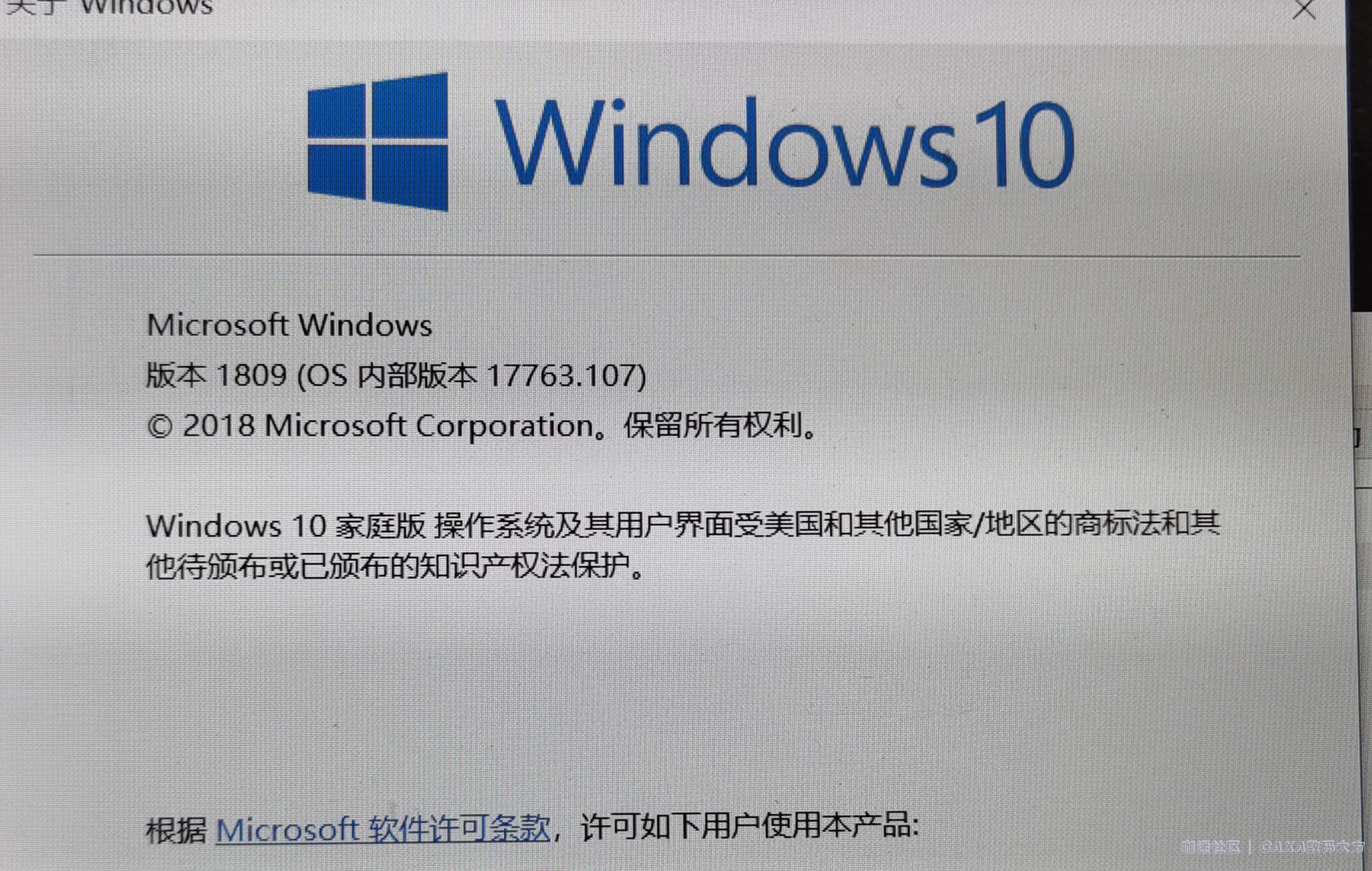

各位大神,上面报错的情况,我重装了系统还是报错。不知怎么解决,真的很想用CAXA3D20202版。
下图是我重装的18年9月出win10的1809版系统。
