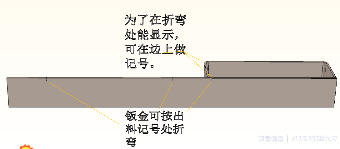

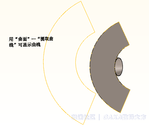

发表于 2020-2-26 17:07:45 | 显示全部楼层
lhlm 发表于 2020-2-26 16:47
我问的是折弯展平后,显示刀口压的那条线。。。请问您知道吗?
可按此法确定压弯线
费点事。供参考!

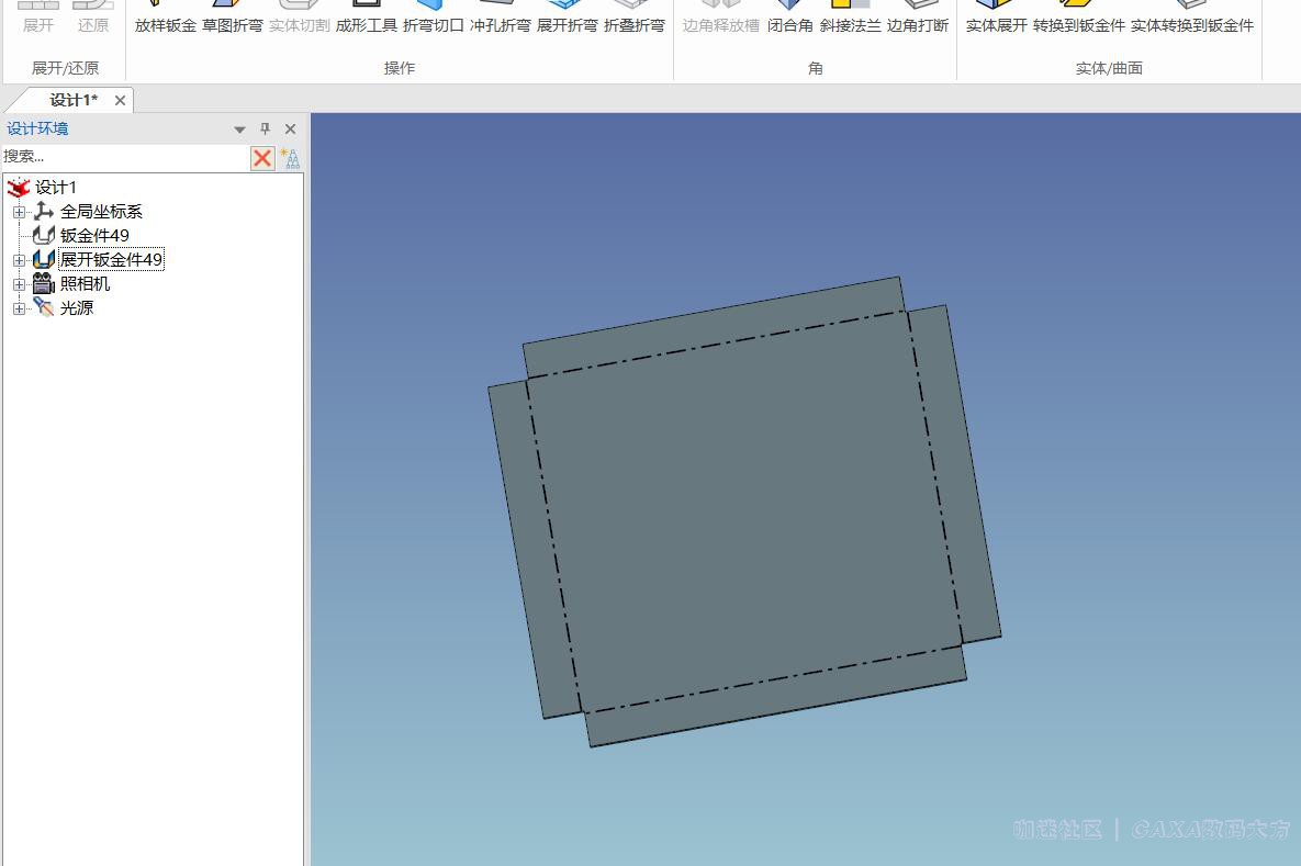

发表于 2020-2-27 08:54:34 | 显示全部楼层
实体设计2020版本展开钣金之后,是可以自动显示折弯线的
