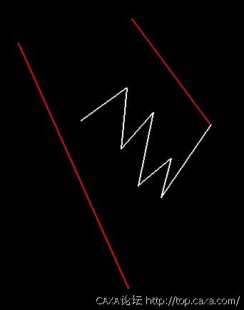

按下F11看看。

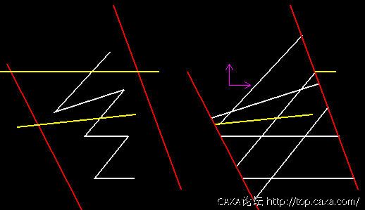

看来延伸功能受批判的情况像以前的全部不选一样了.
测试的时候没有很好去测试多边界延伸的功能(因为很少用到).现在测试了一下,一次选择两条边界还是不能延伸到位.
看图中的红色的边界线,要把里面的线不能同时延伸到两边.

发表于 2012-4-18 14:50:00 | 显示全部楼层
关键字风格下是可以的。

发表于 2012-4-18 16:02:00 | 显示全部楼层
立即菜单风格和关键字风格不一样,那问题更大了.
不明白为什么会不一样

发表于 2012-4-18 16:12:00 | 显示全部楼层
不知道什么原因。有大概有10来个几乎与ACAD完全一样的关键字风格的命令,与立即菜单风格不一样,有些在立即菜单能实现,有些在关键字风格能实现。
